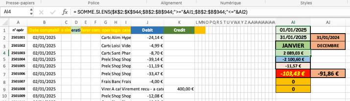

1 - J'ai copié une feuille de mes comptes perso avec des formules dans un autre classeur
2 - le classeur et la feuille porte un nouveau nom
3 - certaines formules ne marchent plus...$ ou pas $ c'est pareil...alors que la même formule et les colonnes repérées :
= SOMME.SI.ENS($K2:$K939;$B2:$B939;">="&AI1;$B2:$B939;"<="&AI2)
=NB.SI.ENS($G2:$G939;V7;$B2:$B939;">="&AI1;$B2:$B939;"<="&AI2)
4 - pour avoir vérifier si des liens, des tableaux liés les deux feuilles, ce n'est pas le cas..."gestionnaire de noms - vierge"
5 - j'ai désinstallé office 365 complètement et nettoyé le mac mini et redémarré
6 - j'ai réinstallé office 365 avec les dernières mise à jour
7 - depuis plusieurs jours, rien n'y fait, cela, mes formules dans le nouveau classeur ne marche pas
8 - je n'y comprends rien
9 - VERSION EXCEL - 16,95 (25012914)
10 - Merci à vous tous par avance qui voudrait bien d'y voir plus clair et comprendre ce schilmblic...
PS - et alors que je viens d'ouvrir un nouveau classeur, y est coller que des données sans formules, et réeecris à la main les formules, ne marchent pas....

Comme supposé par Daniel, le problème vient des données.
La colonne B (Date) est du texte (alphanumérique)
Un solution pour convertir les données
Sélectionne les données de la colonne B > Ruban Données > Convertir > Valide directement
Ps tu peux réappliquer en colonne B le format date de ton choix

Le même fichier ? Pas tout à fait, en réalité (et ça fait toute la différence). Je pense que ton fichier d'origine est corrompu. J'ai copié les colonnes A à N et les ai collées dans une page vierge, en collage spécial "valeurs". Du coup, en collant ton bloc de cellules AI1 à AJ9 dans cette feuille... la formule fonctionne !
J'ai ouvert ta feuille dans LibreOffice, pour voir. Même (absence de) résultat : zéro en AI4 et AI5. Mais si je recopie les formules en AJ4 et AJ5, le résultat s'affiche. Si j'enregistre le classeur (toujours dans LibreOffice) au format .ods et que je l'ouvre ensuite dans Excel, les formules fonctionnent. Mieux : en enregistrant directement depuis Excel le classeur en .ods puis en l'ouvrant de nouveau dans Excel, les formules fonctionnent. Bon, on perd les macros au passage, mais c'est facile de les mettre de côté au préalable (au format texte brut, pour ne pas exporter la corruption).
Bref, en conclusion, ton classeur est corrompu (classique avec les fichiers qui ont un long historique de modifications, corrections, changements de version,...) Il te faut le refaire, sans procéder par copier-coller simple (on ne copie pas seulement ce qui est visible mais tout ce qui est sous-jacent, et la corruption avec le reste). Tu peux procéder par collage des valeurs, mais il faut refaire la mise en forme et (surtout) les formules. Le recours au format .ods comme intermédiaire permet de conserver les formules et la mise en forme, pour l'essentiel (le recours à LibreOffice est un classique du "nettoyage" de classeurs corrompus).

En AI1 tu as la date du 01/01/2024 et en AI2 du 31/01/2024. Or dans la colonne B il n'y a que des dates en janvier 2025... Moralité, quand on met en AI1 et AI2 des dates en 2025, ça semble fonctionner comme voulu :

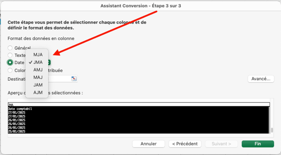

Dans la colonne B, les dates ne sont des dates qu'en apparence. Il s'agit probablement d'une importation depuis un fichier texte (.csv,...) et elles n'ont pas été converties correctement.
Sélectionne la colonne B puis, dans l'onglet "Données" clique sur "Convertir". Dans le troisième étape de l'assistant sélectionne le format "Date" et choisis ce qui te convient :
