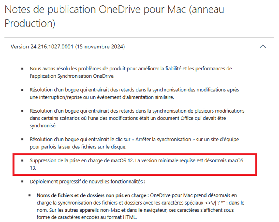

    Sur la base de votre description, je comprends que vous avez déjà communiqué avec le support en ligne de Microsoft. Je sais aussi que la version système de votre Mac est Mac OS Monterey 12.7.6. Je ne sais pas s’ils vous ont informé de ce qui suit lors de votre communication :
    OneDrive ne prend plus en charge Mac OS 12 et la configuration minimale requise pour Mac OS a été ajustée à Mac OS 13.
    Bien que certains appareils puissent toujours utiliser OneDrive normalement, au fil du temps, les versions antérieures de Mac OS ne pourront plus utiliser OneDrive. Les problèmes que vous rencontrez actuellement peuvent être liés à cela.
    Vous pouvez essayer de vérifier les mises à jour sur votre Mac. Si vous n’avez pas reçu de notification de mise à niveau de la version du système, je vous suggère de consulter l’assistance Apple pour voir si votre appareil prend en charge la mise à niveau vers une version supérieure du système.
