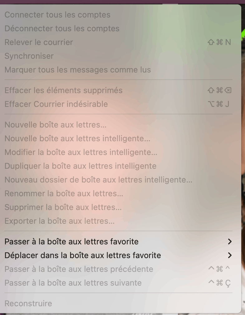

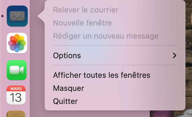

Depuis que j'ai installé Office famille 2024 sur mon MacBook Air M3 sur Sequoia (15.3.2), je ne reçois plus mes courriels de l'application MAIL sur mon Mac.
Je vois mes comptes mais rien n'y fait.
Avant d'installer cette nouvelle suite tout fonctionnait avec Microsoft office 365.
Les captures d'écran jointes montrent que je ne peux pas accéder à l'application MAIL
Merci à l'avance pour votre aide

  3. Anonyme
    2025-03-15T19:59:03+00:00
    Merci à vous !
    En créant un nouvel utilisateur comme vous me l'avez suggéré et en ajoutant mon compte MAIL, j'ai réussi à recevoir tous mes courriels.
    Donc le problème n'est pas global, il est restreint au compte où j'ai installé la suite Office famille 2024.
    Je ne sais pas quoi vérifier dans ma bibliothèque Mail, afin de voir ce qui pourrait causer problème à la réception de mes courriels. Mais au moins, j'ai une façon de voir mes courriels.
    Merci 1000 fois ! Bonne fin de semaine !
