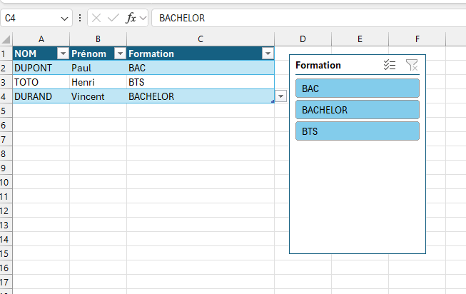

Bonjour,
J'aimerai pouvoir créer une liste de choix multiple sur Excel dans un tableau.
Pour une personne avoir la possibilité d'avoir plusieurs formation ex : BAC, BTS, BACHELOR
Et j'aimerai pouvoir à l'aide d'un segment pouvoir filtrer rapidement en sélectionnant la formation ex : BAC ou BTS ou BACHELOR etc..
(copie d'écran ci-dessous de mon exemple de fichier)
Mais je ne sais pas comment faire.
J'ai trouvé sur un forum la Macro suivante a coller dans le code de la feuille mais il n'est pas possible de filtrer par diplôme

Je vous remercie pour votre aide 🙏

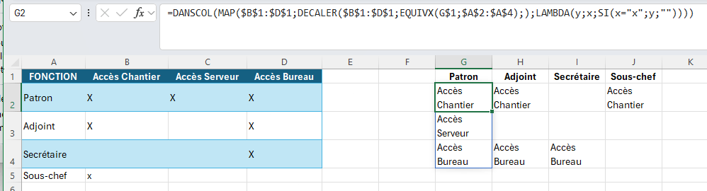

  1. DanielCo 107.7K Points de réputation
    2025-01-25T17:47:31+00:00
    Avec cette disposition :
    en G2 :
    =DANSCOL(MAP($B$1:$D$1;DECALER($B$1:$D$1;EQUIVX(G$1;$A$2:$A$4););LAMBDA(y;x;SI(x="x";y;""))))
    formule pour 1000 lignes.
    Daniel
  2. Anonyme
    2025-01-25T16:49:10+00:00
    Bonjour,
    Merci pour votre réponse.
    Quelle serait la solution car j’ai mis juste une ligne exemple mais mon tableau va comporter rapidement plus de 200 lignes ?
    Merci pour votre aide 👍
