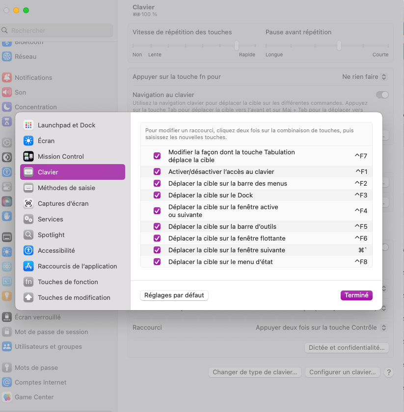

    Dans les dernières moutures de macOS, ils se sont bien amusés à "reclasser" les réglages système. En l'occurrence, comme indiqué, c'est dans "Accessibilité" qu'il faut chercher le paramétrage du clavier dont il est question :

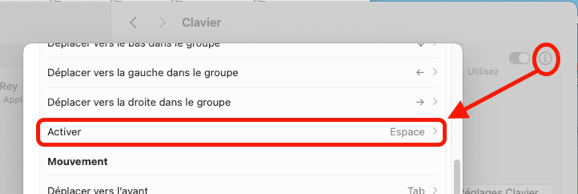

    Et si tu en as l'utilité et que tu dois laisser activé l'accès clavier complet, alors il faut cliquer sur le ⓘ pour modifier le raccourci "Activer" qui est par défaut sur Espace (voir la capture dans le message précédent).

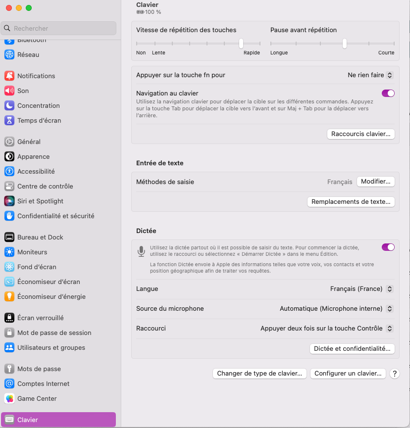

    je suis allé dans le panneau de réglages "accessibilité" mais je ne vois pas la possibilité de désactiver l'accès complet au clavier.
    Voilà ce que je vois sur mon mac.

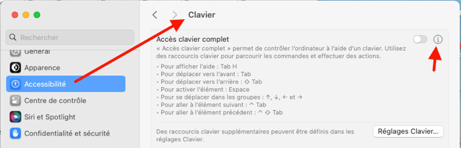

    Ce problème est généralement lié à un paramétrage dans le panneau de réglages système "Accessibilité" > "Accès clavier complet", la touche d'espace se retrouvant alors "squattée" par le système. On s'en sort en désactivant l'accès clavier complet ou, si on en a besoin, en modifiant le réglage :
