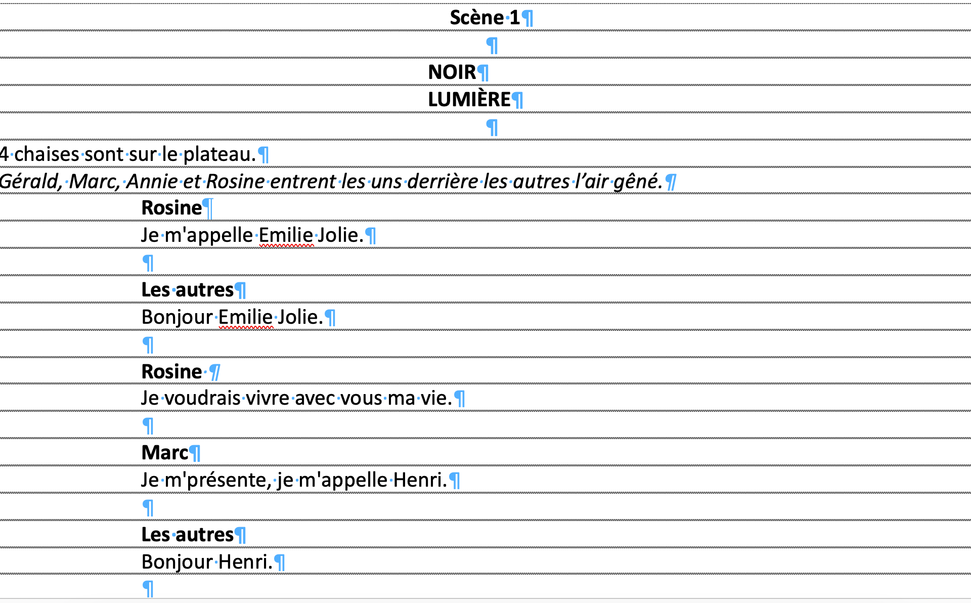

Bonjour.
je dispose d'une licence multi poste. Word 365
je suis sur Mac Intel et Mac M1.
Sur le M1 le texte est encadré et je ne peux l'enlever.
Cela ressemble a un tableau que je ne peux supprimer.
J'ai fais moult essais sans résultats.
J'ai comparé toutes les options et menu sur les deux appareils. Je n'ai rien trouvé
Sur la capture j'ai volontairement affiché la mise en forme.
Merci de votre aide.

Dans l’onglet "Affichage" des préférences de Word, assure-toi que la case "Limites de texte" est décochée.
Si ce n’est pas ça, merci de préciser la version de Word dont il est question (en principe la 16.94 actuellement), la licence pour Office et la version de macOS concernée. Si possible, mets une capture d’écran sur la quelle on puisse voir le haut de la page et les marges D et G.

    Merci de cette réponse qui est la bonne je ne sais comment cela a pu changer.
    Word version 16;94, licence "abonnement microsoft 365 sous Séquoia 15.3.1 Mac M1.
