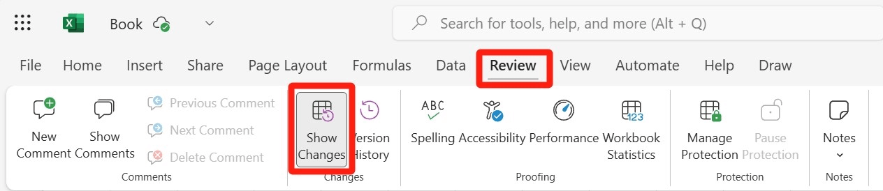

    Oui! La fonctionnalité Afficher les modifications dans Excel (Microsoft 365) vous permet de suivre les modifications apportées à un classeur partagé, y compris qui a apporté les modifications, quand elles ont été apportées et ce qui a été modifié. Suivez ces étapes pour afficher efficacement les modifications :
    • Ouvrez le fichier Excel dans Excel pour le web.
    • Cliquez sur Vérifier sur le ruban.
    • Sélectionnez Afficher les modifications dans la barre d’outils.
    Pour référence, consultez l’article Obtenir de l’aide sur l’affichage des modifications dans Excel - Support Microsoft. Pour affiner les modifications :
    • Cliquez sur Filtrer et sélectionnez une feuille spécifique, une plage.
    J’espère que cela vous aidera ! Veuillez essayer ces étapes et faites-moi savoir si vous avez besoin de plus de précisions ou d’aide. Je suis heureux de vous aider.
