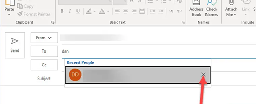

    1. Supprimer les entrées de contact obsolètes dans Outlook
    Outlook peut conserver des informations de contact dépassées, ce qui peut perturber l’envoi d’e-mails ou le partage de fichiers.
    • Ouvrez Outlook sur l’ordinateur de l’utilisateur concerné.
    • Commencez à rédiger un nouvel e-mail et tapez les premières lettres du nom ou de l’adresse e-mail de l’utilisateur concerné dans le champ « À ».
    • Lorsque le nom apparaît dans la liste de suggestions, survolez-le et cliquez sur l’icône « X » ou appuyez sur la touche Suppr pour le supprimer.
    • Redémarrez Outlook et essayez à nouveau d’envoyer l’e-mail ou de partager le fichier.
    Image de l’utilisateur *Désolé(e), j’ai utilisé la version anglaise pour l’environnement de test et les images, mais vous pouvez retrouver les fonctions similaires dans la version française.
