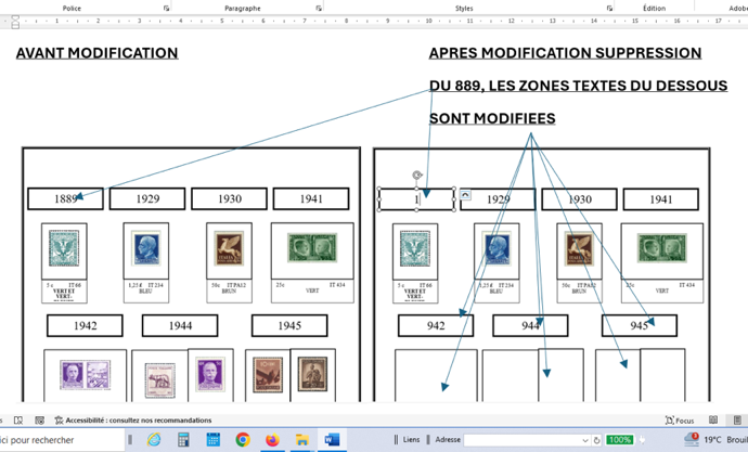

j'ai créé une page word dans laquelle j'ai inséré plusieurs zones texte dans lesquelles j'ai tapé ou inséré un texte ou image. Pourquoi lorsque je veux modifier un texte, les autres zones texte se modifient. Peut-être ais-je activé une fonction sans m'en rendre compte.Pouvez-vous m'aider;

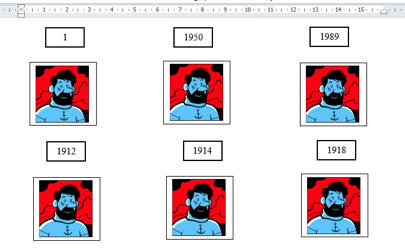

    Le souci semble être lié à des zones de textes situées dans des cellules d'un tableau.
    C'est assez facile à reproduire sur un document vierge.
    Vous créez un tableau (ex: 1 ligne, 2 colonnes) que vous agrandissez verticalement.
    Vous créez une zone de texte dans chacune des cellules du tableau.
    Quand vous tapez du texte dans une des deux zones de texte, cela corrompt le texte des deux.
    Pour rétablir l'affichage, il suffit d'agrandir-réduire la taille d'une des zones de texte.
    Vite Microsoft... un correctif !

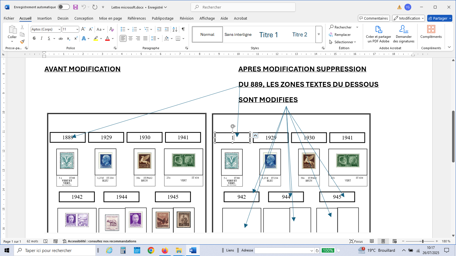

    Bonjour et merci de votre réponse. renseignements complémentaires : WINDOWS 10 et WORD 2024 Image de l’utilisateur
    Le problème se passe sur tous les documents word avec zones texte.
    OK. Est-ce que c'est lié à ce document en particulier ou est-ce que tu peux reproduire le problème sur une page vierge (en ne procédant pas par copier/coller depuis le document d'origine) ? Inutile de te dire que je n'arrive pas à reproduire le problème chez moi (Windows 11 - Word 2506) :Capture d’écran

    Quelques précisions sur le contexte seraient bienvenues. En particulier la plateforme dont il est question (Windows, macOS, iOS, Android, web) et la version de Word concernée.
    Que faut-il comprendre par "les autres zones de texte se modifient" ? Que se passe-t-il exactement ?Peux-tu illustrer par un exemple ? Peut-être avec une capture d'écran...
