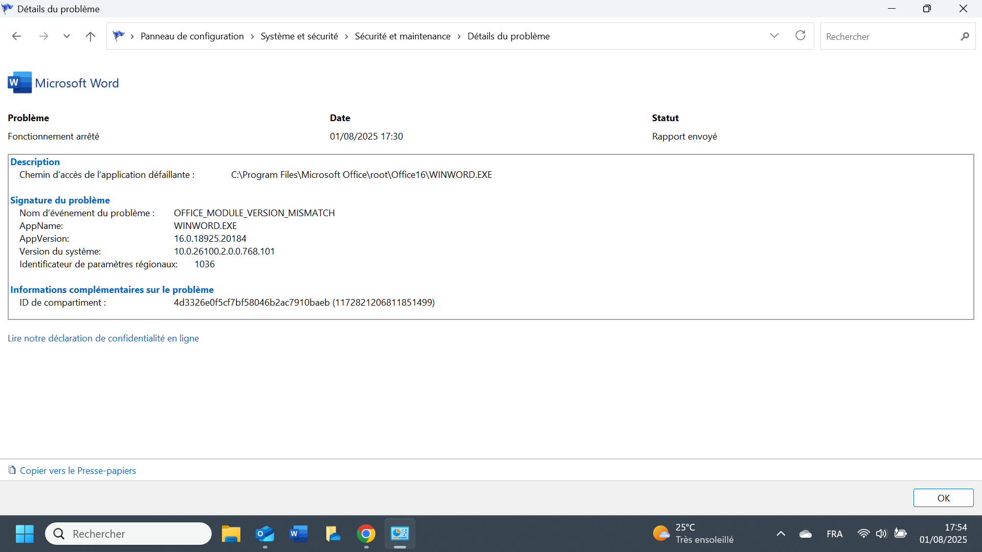

    J'ai l'impression qu'office 2016 que j'avais avant que je ne m'abonne à microsoft 365 est toujours présent dans mon PC et c'est ce qui expliquerait cette erreur peut-être ? Mais quand j'ouvre word puis compte, je ne vois que Microsoft 365.... mais dans le panneau de configuration, l'erreur est bien notée avec "office 2016", voir la capture ***

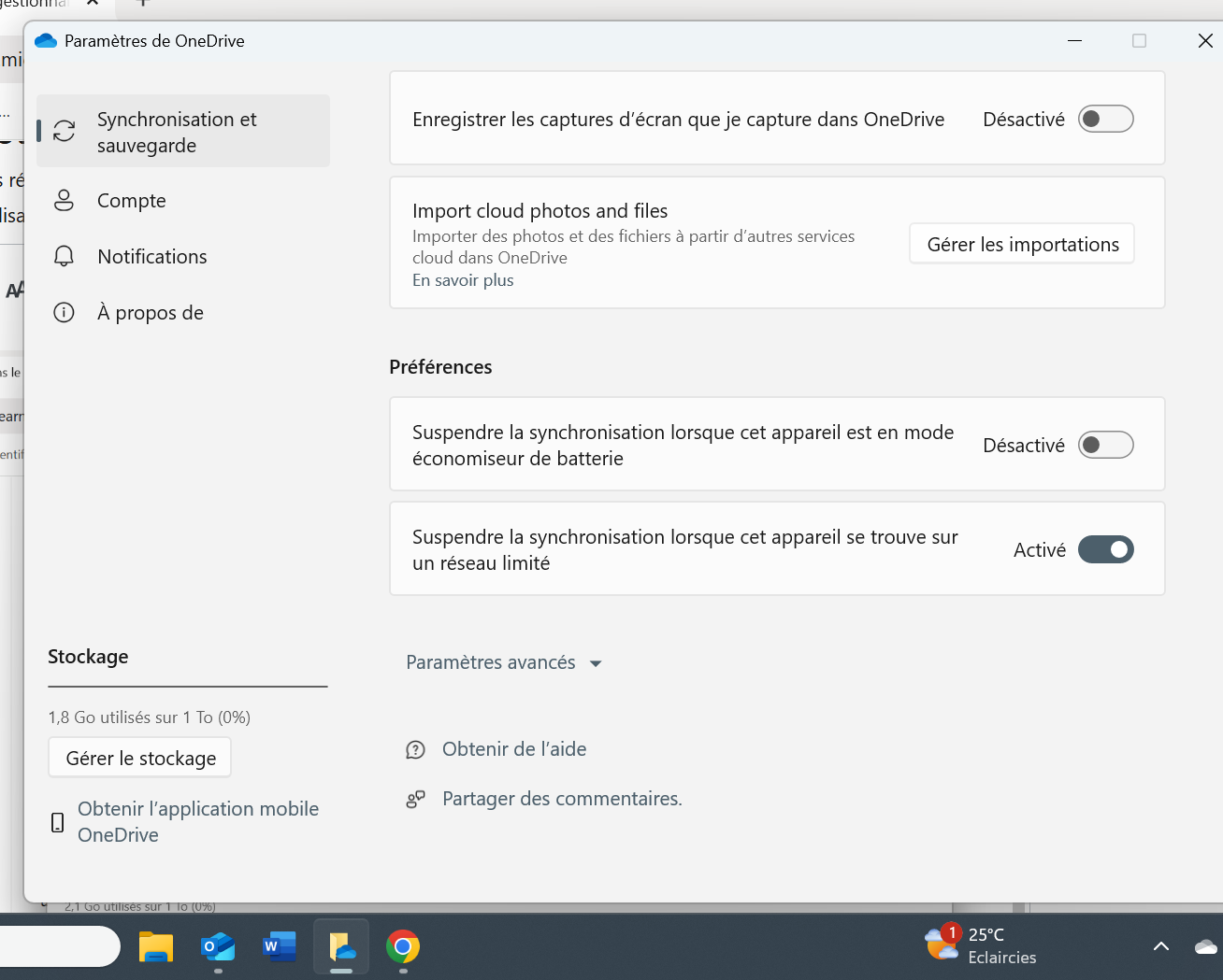

    Vous dites : "Lorsque vous ouvrez et modifiez un document Word via l'application de bureau OneDrive (icône de la barre des tâches), puis fermez Word, word.exe continue de s'exécuter dans le Gestionnaire des tâches. Ma réponse : Je ne peux que modifier un doc word en allant dans mon one drive (barre des tâches), dans ce cas je ne vais pas dans word....

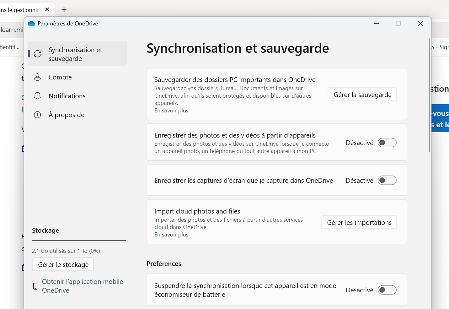

    De plus, Il n'y a pas "fichiers" dans "synchronisation et sauvegarde" dans les paramètres de One drive, je ne le trouve pas ....même plus bas... je ne sais pas où c'est .....

    Solution : désactiver l'intégration d'Office dans les paramètres OneDrive
    Ce paramètre est responsable du processus persistant. Pour le désactiver :
    1. Cliquez sur l'icône de nuage OneDrive dans la barre d'état système.
    2. Sélectionnez l' icône d'engrenage > Paramètres.
    3. Allez dans l' onglet « Synchronisation et sauvegarde » (panneau de gauche).
    4. Faites défiler jusqu'à « Fichiers ».
    5. Désactivez le bouton pour :
    « Utiliser les applications Office pour synchroniser les fichiers Office que j'ouvre »
    1. Cliquez sur OK.
    2. Redémarrez votre PC.
    Cela désactive le comportement de verrouillage et de synchronisation des fichiers en arrière-plan, ce qui permet word.exe de fermer immédiatement après la fermeture de Word.

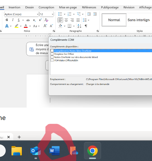

    Aucun complément n'est coché dans "compléments"

    Étape 1 : Désactiver l'intégration d'Office Cloud Sync
    1. Cliquez avec le bouton droit sur l' ** icône OneDrive** dans la barre d'état système.
    2. Sélectionnez Paramètres.
    3. Accédez à l' onglet Office.
    4. Décochez : « Utiliser les applications Office pour synchroniser les fichiers Office que j'ouvre. »
    5. Cliquez sur OK et redémarrez votre système.
    Remarque : Cette option désactive la co-création en temps réel, mais résout souvent la persistance du processus.

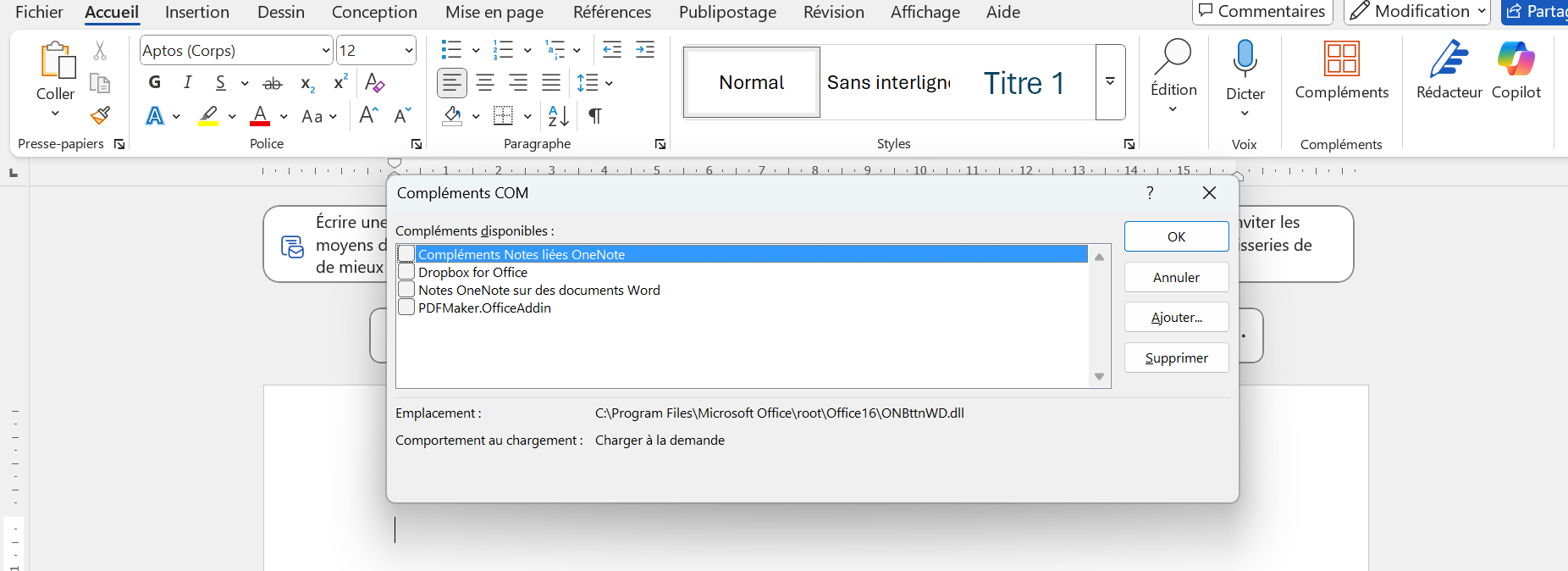

    Étape 2 : Vérifier et désactiver les compléments COM
    1. Ouvrez Microsoft Word.
    2. Accédez à Options de > de fichiers > Compléments.
    3. En bas, sous « Gérer », sélectionnez Compléments COM > Go.
    4. Décochez tous les compléments tiers (par exemple, Grammarly, EndNote).
    5. Cliquez sur OK et redémarrez Word.
