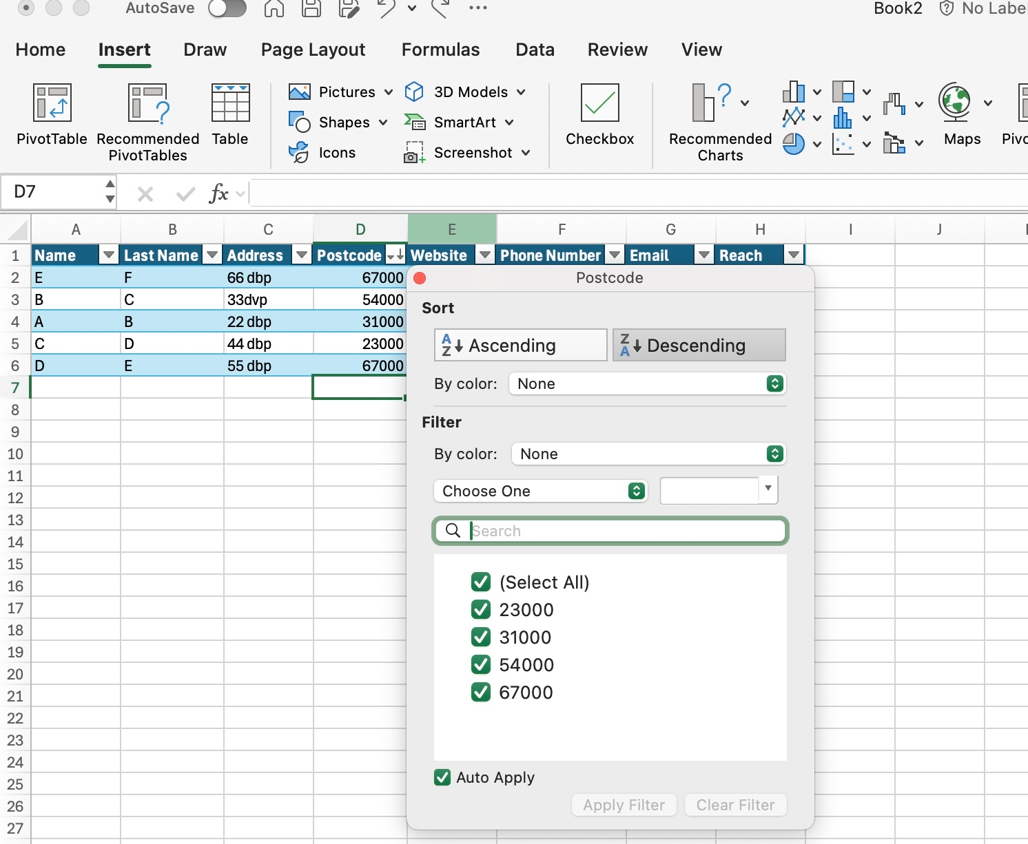

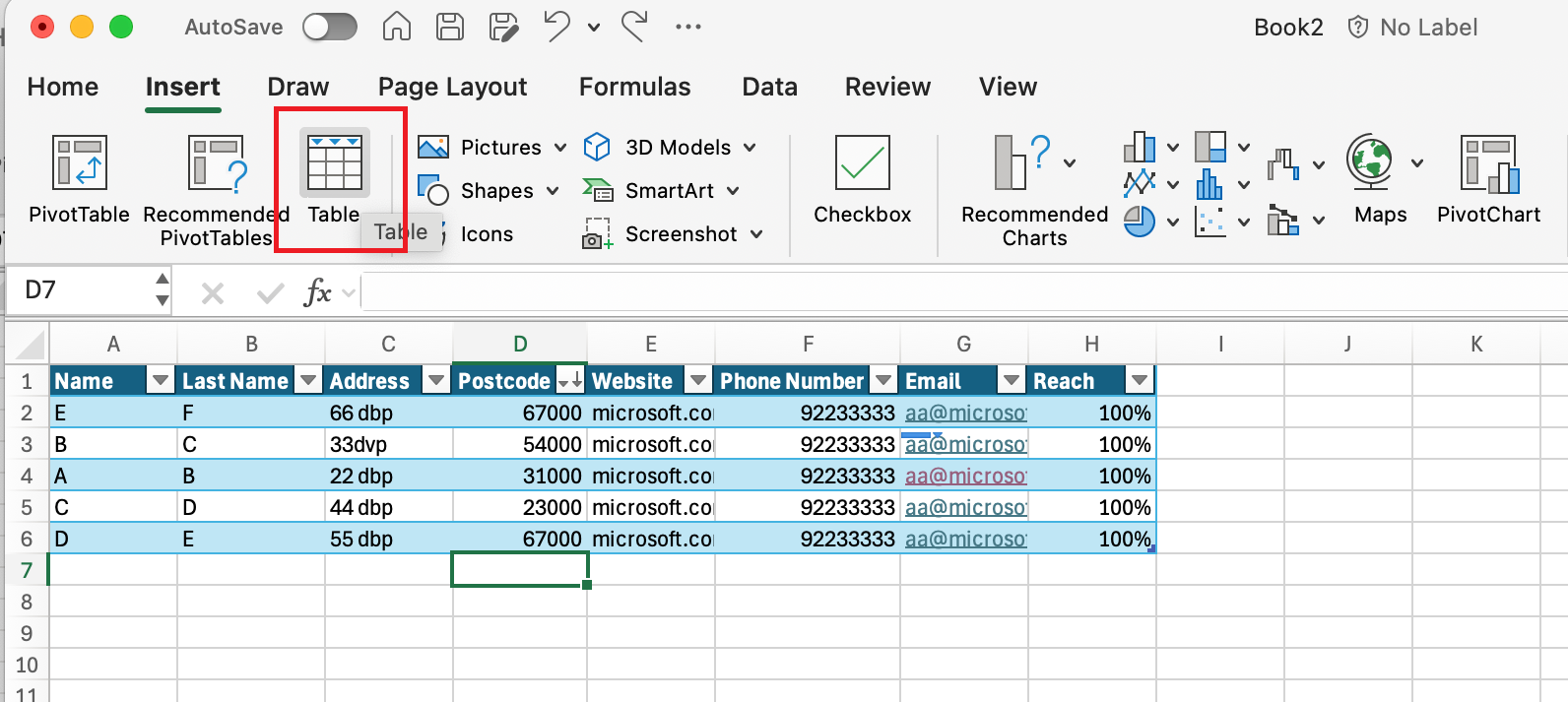

    D'après votre description, je suis d'accord avec l'orientation suggérée par Aliboron. Le moyen le plus efficace de parvenir à vos fins est de convertir votre plage de données en un Tableau Excel structuré.Image de l’utilisateur Si je comprends bien, vous souhaitez pouvoir filtrer et trier votre liste de clients par code postal de différentes manières, par exemple en regroupant tous les clients ayant le même code postal ou en triant les codes par ordre croissant ou décroissant, c'est bien cela?
    If so, once you have converted your data into a Table (by selecting your data and going to Insert > Table), you simply need to click the dropdown arrow icon that appears in the header of your "Code postaux" (Postal code) column. Image de l’utilisateur Cela ouvrira un menu qui vous permettra de:
    -Par exemple : Trier de A à Z (croissant) ou de Z à A (décroissant) ou Filtrer pour n'afficher que des codes postaux spécifiques, les regroupant ainsi. Cela devrait rendre la gestion et la recherche de votre liste de clients beaucoup plus efficaces.
    Si j'ai mal compris votre objectif, n'hésitez pas à partager une capture d'écran de votre fichier afin que je puisse mieux comprendre vos besoins.

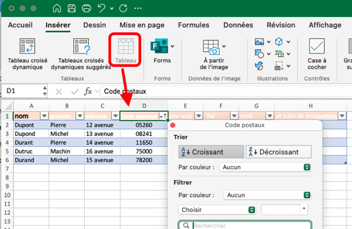

  2. Aliboron - (MVP Office Mac '03-'19) 14,180 Points de réputation Modérateur bénévole
    2025-08-29T07:11:05.3066667+00:00
    Quelques précisions sur le contexte seraient bienvenues. En particulier la version d'Excel dont il est question (en principe la 16.100.2 actuellement), la licence pour Office et la version de macOS concernée.
    Comment procèdes-tu actuellement et qu'observes-tu ? En principe, ce que tu demandes devrait se faire assez facilement. Par exemple en en faisant un "tableau structuré" : tu sélectionnes ton tableau et tu passes par l'onglet "Insérer" et cliques sur le bouton "Tableau" :
    Capture d’écran
    Tu pourras ensuite trier ou filtrer à ta guise. Plus de détails sur cette page.
    Si ça ne répond pas à ta demande, merci de donner plus de précisions...
