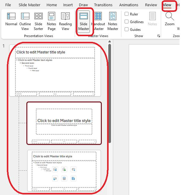

    1. Vérifier le Masque des diapositives Allez dans l’onglet Affichage et sélectionnez Masque des diapositives. Examinez chaque disposition dans le volet gauche pour repérer d’éventuels espaces réservés de caméras (Cameos).
    Image de l’utilisateur (Je vous prie de m’excuser, la capture d’écran est en anglais.)
    Si vous en trouvez, sélectionnez le Cameo et appuyez sur Suppr. Répétez l’opération pour toutes les dispositions concernées. Quittez en cliquant sur Fermer le mode Masque.

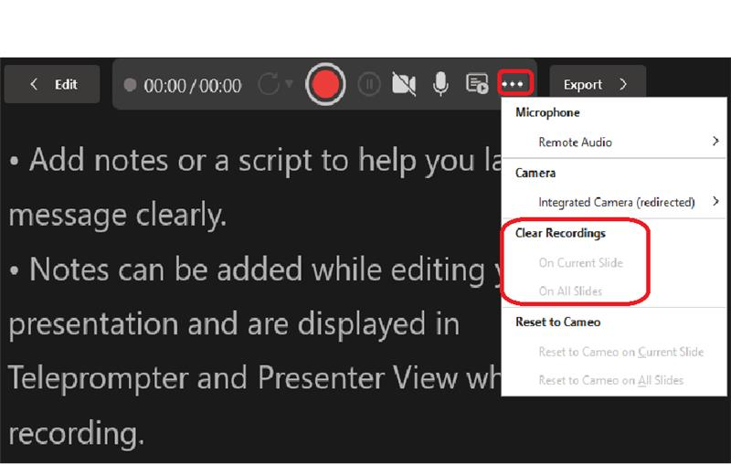

    2. Effacer les données d’enregistrement existantes
    Allez dans l’onglet Diaporama et choisissez Enregistrer le diaporama. Dans l’interface d’enregistrement, cliquez sur le menu déroulant Effacer. Sélectionnez Effacer les enregistrements sur toutes les diapositives pour supprimer toute narration enregistrée et les données des Cameos.
    Image de l’utilisateur(Je vous prie de m’excuser, la capture d’écran est en anglais.)
    Enregistrez ensuite votre présentation.

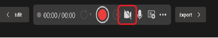

    3. Désactiver la caméra avant l’enregistrement Avant de commencer un nouvel enregistrement, ouvrez la fenêtre Enregistrer le diaporama. Assurez-vous que l’icône de la caméra est désactivée afin d’éviter l’insertion automatique des Cameos.
    Procédez à un enregistrement audio uniquement, puis enregistrez votre travail.
