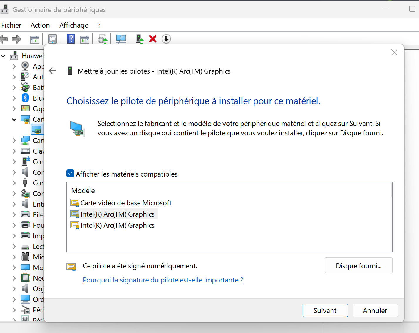

    Bonjour, merci pour cette information. Avez-vous essayé les deux cartes graphiques Intel (Intel(R) Arc(TM)) dans le Gestionnaire de périphériques ? Si oui, procédez à une nouvelle installation du pilote Intel. Cela supprimera toutes les entrées et les remplacera par des entrées compatibles. Veuillez suivre les étapes du lien ci-dessous :

  3. Gizem TOSUN 0 Points de réputation
    2025-09-03T07:45:37.3366667+00:00
    Capture d’écran 2025-09-03 pilote
    Voici ce qui s'est affiché. J'ai sélectionné celui du dessous malgré que le nom soit le même mais ça n'a rien changé...
    Ma carte graphique est donc Intel (Intel(R) Arc(TM) Graphics) et la version est 31.0.101.5522 (qui du coup n'est pas la dernière version disponible pour mon pc).
