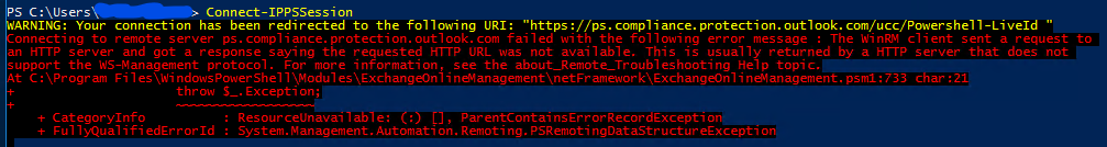

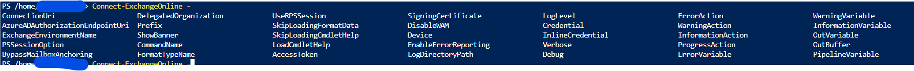

Je tente de me connecter à Exchange Online via Cloud Shell pour effectuer des recherches dans les boites aux lettres et potentiellement effectuer des suppressions.
Les commandes Connect-ExchangeOnline et Connect-IPPSSession ne me permetent pas d'ajouter l'argument -UserPrincipalName et je ne peux pas me connecter sans cet argument.
Je suis bien dans le groupe "Discovery Management", le module ExchangeOnlineManagement est en 3.8.0 (J'ai aussi essayé en 3.9.0, sans succès).
Pouvez vous m'aider svp ? merci

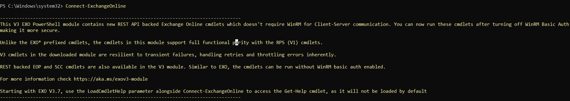

    Pourquoi Connect-ExchangeOnline n'affiche-t-il pas de fenêtre de connexion ?
    Lorsque vous utilisez PowerShell depuis le Centre d'administration Exchange, la session utilise l'authentification par jeton via le navigateur. Cela signifie :
    • L'identité de l'utilisateur actuellement connecté via le navigateur est automatiquement appliquée.
    • Lorsque vous exécutez Connect-ExchangeOnline, PowerShell utilise ce jeton de manière silencieuse, sans demander d'informations d'identification.
    Par conséquent, aucune fenêtre de connexion interactive ne s'affiche, car vous êtes connecté automatiquement.
    Ceci confirme que votre commande Connect-ExchangeOnline fonctionne correctement. Je l'ai testée dans ma propre session PowerShell Exchange Online et, après m'être connecté, j'ai reçu le même message que vous.

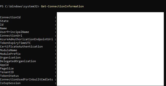

    Vous pouvez également exécuter la commande Get-ConnectionInformation pour vérifier l'état de votre connexion. Si vous êtes connecté, les détails de la session s'afficheront.
    Image de l’utilisateur
    Si vous n'êtes pas connecté, aucune information ne sera renvoyée.

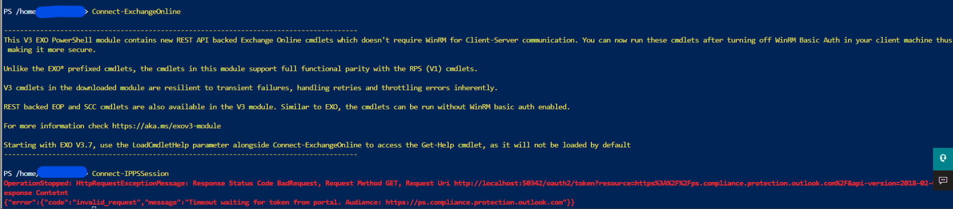

    Pourquoi Connect-IPPSSession échoue-t-il avec BadRequest ?
    Comme je l'ai vérifié, l'applet de commande Connect-IPPSSession fait partie du module PowerShell Sécurité et Conformité, qui nécessite un contexte d'authentification plus large que celui disponible dans l'interpréteur de commandes du Centre d'administration Exchange. Plus précisément :
    Elle attend un flux de connexion interactif complet pour établir une session avec les points de terminaison de conformité Microsoft.
    Lorsqu'elle est exécutée depuis l'interpréteur de commandes du Centre d'administration, elle hérite d'un jeton limité qui ne dispose pas des portées ou des autorisations nécessaires.
    Cela génère une erreur BadRequest, car la session ne peut pas être correctement établie avec le contexte d'authentification requis.

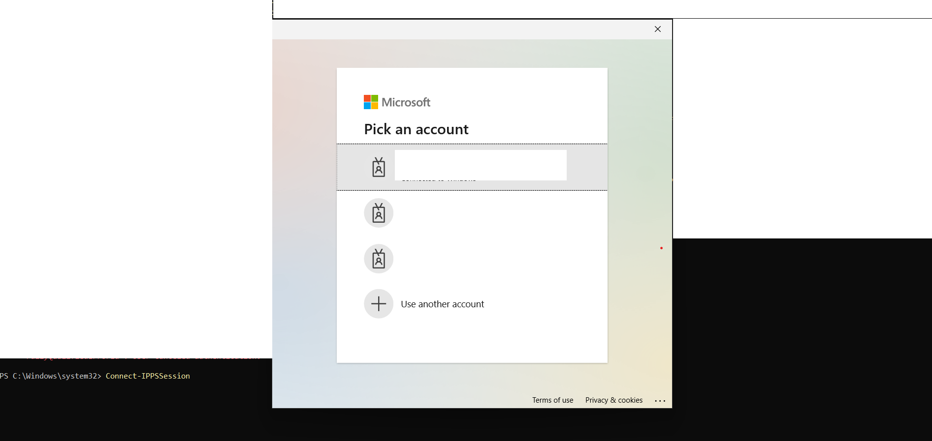

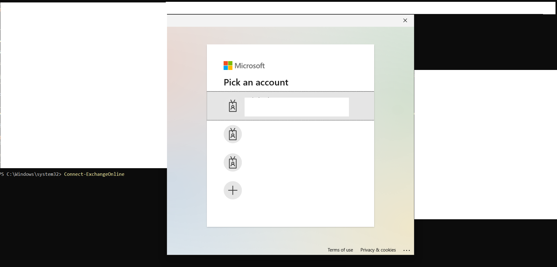

    D'après mes tests, dans la plupart des cas, il n'est pas nécessaire d'utiliser explicitement le paramètre -UserPrincipalName
    Vous pouvez simplement exécuter Connect-ExchangeOnline ou Connect-IPPSSession, puis appuyer sur Entrée, sélectionner le compte avec lequel vous souhaitez vous connecter et utiliser Exchange Online PowerShell.
