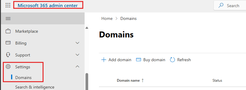

    Je ne trouve pas l'onglet "domaines" ou se trouve t'il?

    • État du domaine dans le Centre d’administration Microsoft 365 Connectez-vous au Centre d’administration, puis accédez à Configuration > Domaines. Sélectionnez votre domaine et exécutez l’outil Vérifier l’état. Cela permettra d’identifier les enregistrements DNS manquants ou mal configurés pouvant empêcher le bon fonctionnement de la messagerie.
