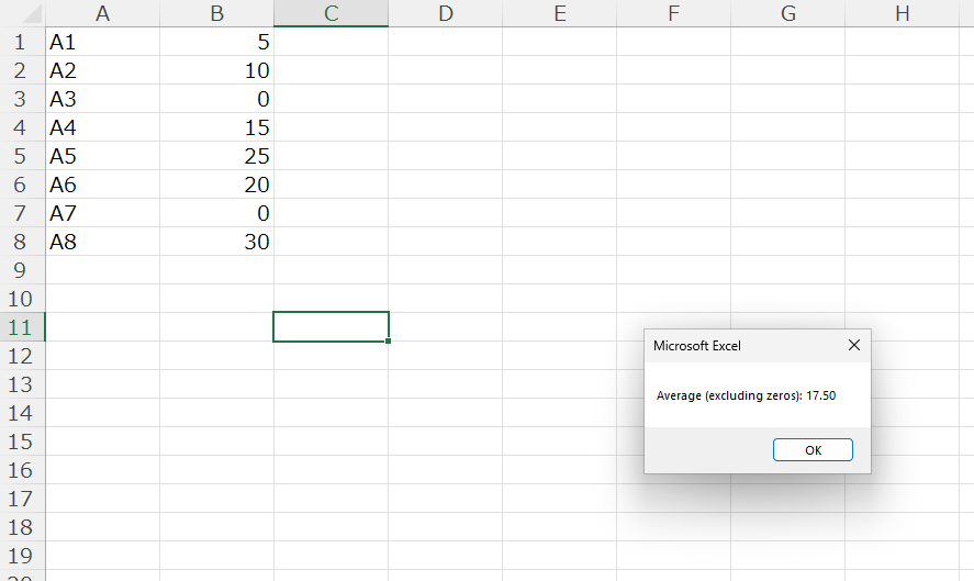

    L’utilisation de ce script VBA renvoie le résultat suivant:
    Image de l’utilisateur
    Cette méthode parcourt votre tableau, additionne uniquement les valeurs numériques non nulles et calcule la moyenne en fonction du nombre d’entrées valides. Elle est efficace, s’exécute entièrement en mémoire et convient parfaitement aux formulaires utilisateur dynamiques où les performances et la simplicité sont essentielles.
