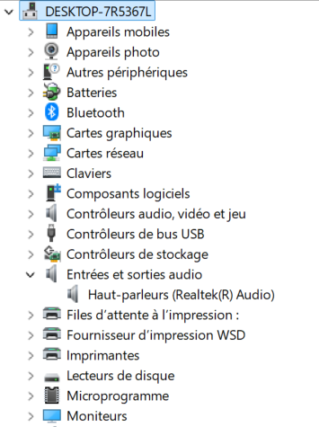

    Since the internal microphone isn’t showing up even under hidden devices, it’s likely the audio driver didn’t install correctly after reinstalling Windows.
    Please uninstall Audio Driver:
    • Please open Device Manager by pressing the Windows key + X, then click "Device Manager".
    • Expand the "Sound, video and game controllers section".
    • Find Realtek(R) Audio or a similar audio driver, then right-click and choose Uninstall device.
    • Once uninstalled, restart your PC, Windows will attempt to reinstall the driver automatically.

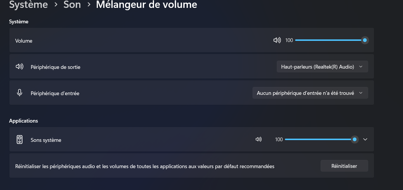

    Tout d'abord, veuillez vérifier vos paramètres audio par défaut. Faites un clic droit sur l'icône du son dans votre barre des tâches et choisissez « Mélangeur de volume ». Dans Périphérique d'entrée, sellect :
    • Microphone (Realtek(R) Audio) pour micro casque.
    • Réseau de microphones (Realtek(R) Audio) pour micro intégré au PC.
    Pour plus de dépannage, veuillez consulter : « Résoudre les problèmes de microphone » https://support.microsoft.com/windows/fix-microphone-problems-5f230348-106d-bfa4-1db5-336f35576011

    • Veuillez ouvrir le Gestionnaire de périphériques en appuyant sur la touche Windows + X, puis cliquez sur « Gestionnaire de périphériques » et développez « Entrées et sorties audio » Capturez une capture d'écran de cette zone.
    • Vérifiez également s'il y a des erreurs de pilote en cliquant avec le bouton droit de la souris sur le pilote et en choisissant « Propriétés », puis capturez également une capture d'écran de celui-ci.
    • Si vous ne voyez pas le pilote du réseau de microphones, cliquez sur l'onglet « Affichage » en haut et sélectionnez « Afficher les périphériques cachés » pour vérifier à nouveau.
    • Veuillez joindre ces captures d'écran dans votre prochaine réponse.
