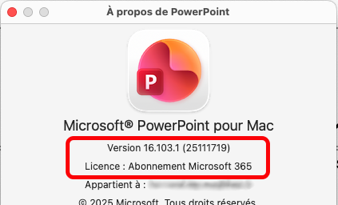

    Est-ce que ta licence Office 2019 est correctement reportée dans la page Services et abonnements de ton compte Microsoft ? Lorsque tu passes par le menu "PowerPoint" > "À propos de Microsoft PowerPoint", qu'est-il indiqué exactement en matière de version et de licence ?

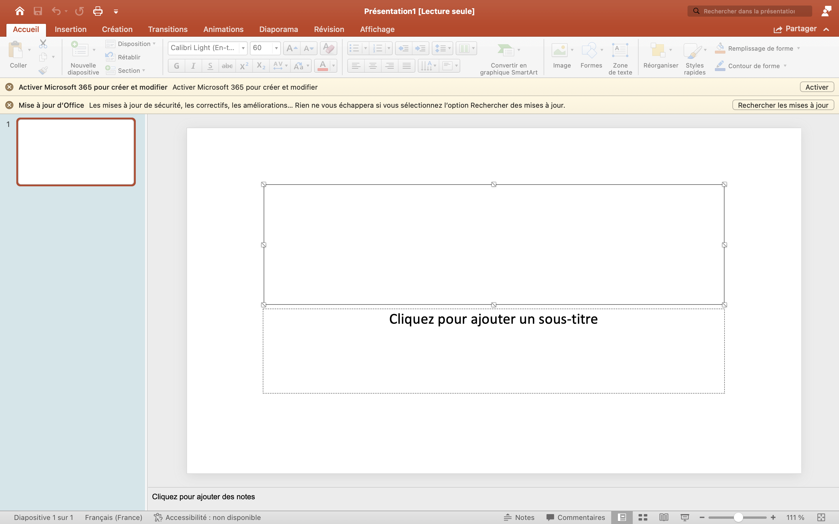

    j'ai bien suivi chaque étape de la procédure et réinstallé avec le fichier que tu m'a transféré mais le problème persiste.
    Pour résumer : tu as désinstallé complètement Office puis procédé à l'installation de la version 16.78.3 (à vérifier via le menu "PowerPoint" > "À propos de Microsoft PowerPoint"). Est-ce bien le cas ? Et tu as une licence Office 2019, elle est correctement affichée dans la page Services et abonnements de ton compte Microsoft. Tout est OK jusque là ?
    Quand tu te retrouves sur la page dont tu as mis la copie et que tu cliques sur le bouton "Activer" à droite, puis que tu saisis ton identifiant de compte Microsoft, qu'observes-tu ?
