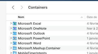

    Yann Robin* :*** Je n'ai pas trouvé com.microsoft.Word.plist mais l'impression fonctionne de nouveau.
    Normal, les conseilles "indépendants" ne sont pas toujours des experts de macOS, plutôt des utilisateurs d'IA. En fait, dans les versions récentes de macOS, c'est plutôt le dossier Microsoft Word qu'on trouve dans ~/Bibliothèque/Containers qu'il suffit de supprimer pour remettre les choses en ordre dans bien des cas :
    Containers 1 Big Sur
