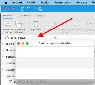

    La boîte d'envoi n'apparait que lorsqu'un message est en attente d'expédition et elle s'affiche alors en tête de liste, au-dessus des différents comptes :
    Capture d’écran
    Au besoin, tu peux vérifier qu'il n'y a pas de tentative d'envoi en cours en affichant la fenêtre "État de synchronisation" via le menu "Fenêtre". Quand un message est en cours d'envoi il n'apparaît pas dans la boîte d'envoi. Tu peux carrément passer par le menu "Outlook" > "Travailler hors connexion" pour stabiliser la situation et voir s'il y a vraiment des messages en attente d'envoi...
