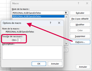

    Si tu n'as pas encore créé ce classeur, c'est assez simple : dans l'onglet "Développeur" du ruban, clique sur le bouton "Enregistrer une macro". Une fenêtre te proposera alors de choisir dans quel classeur enregistrer la macro, tu sélectionnes alors le "Classeur de macros personnelles" par le menu déroulant. Tu peux alors arrêter l'enregistrement, le classeur est créé.
    Pour y accéder ensuite, tu passes par l'onglet développeur pour cliquer sur le bouton "Visual Basic" ou avec le raccourci ALT F11. Tu verras alors dans la liste des projets, à gauche, le classeur PERSONAL.XLSB : c'est lui !
    Capture d’écran
    Dans son Module1, tu peux coller la macro. Elle sera désormais accessible depuis n'importe quel classeur (avec le raccourci ALT F8) Tu peux même en passant par le bouton "Options..." lui affecter un raccourci propre :
    Capture d’écran 2
