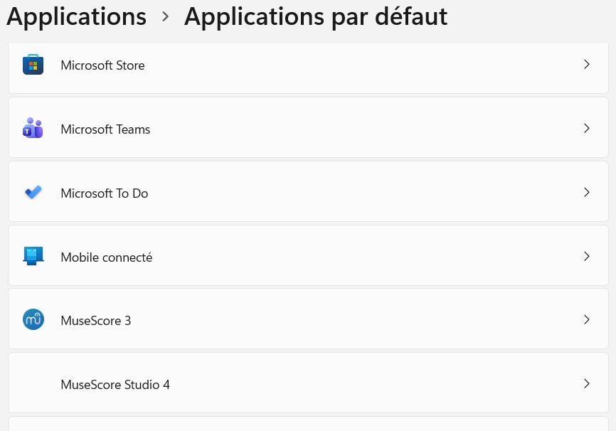

Bonjour,
Je n'arrive pas à enregistrer l'application par défaut pour un type de fichier précis : ( .mscz pour l'appli Musescore V3.) Ma modification est ignorée. J'ai essayé toutes les méthodes préconisées :
  • depuis les propriétés du fichier
  • depuis les paramètres - applications par défaut
  • depuis la pop-up ouvrir avec ... choisir autre appli - toujours
De plus dans les propriétés du fichier, "s'ouvre avec" est indiqué "inconnue" et il n'y a plus la vignette devant le fichier dans l'explorateur.
Je précise que cela se produit depuis que j'ai installé une nouvelle version du logiciel Musescore V4, en plus de la V3 que j'utilise depuis longtemps sans problème, car je voulais utiliser les 2 versions, (oui c'est possible), mais tous mes fichiers .mscz s'ouvraient par défaut avec Musescore V4 ce que je ne souhaite pas, impossible de modifier le paramètre. J'ai donc désinstallée la V4, mais cela ne résout pas le problème.
Même désinstallée, Musescore V4 continue à apparaitre dans la liste des appli par défaut, bizarre.
Merci de votre aide

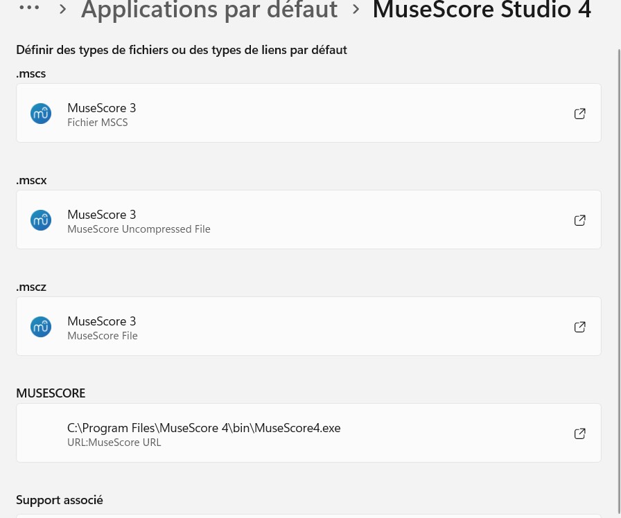

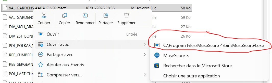

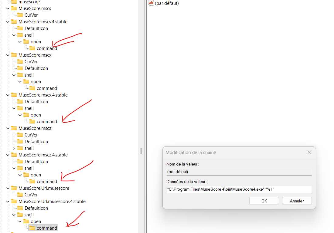

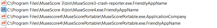

    Capture d’écran 2026-01-21 153620
  2. DC sylvie 0 Points de réputation
    2026-01-21T18:38:28.8133333+00:00
    Capture d’écran 2026-01-21 193747
  3. DC sylvie 0 Points de réputation
    2026-01-21T18:33:14.8+00:00
    Bonsoir, je vous remercie pour votre aide. Je viens d'essayer les commandes que vous m'avez indiquées.
    J'ai réussi à supprimer le fichier UserChoice et le Musescore4.exe.
    Cela ne change rien.

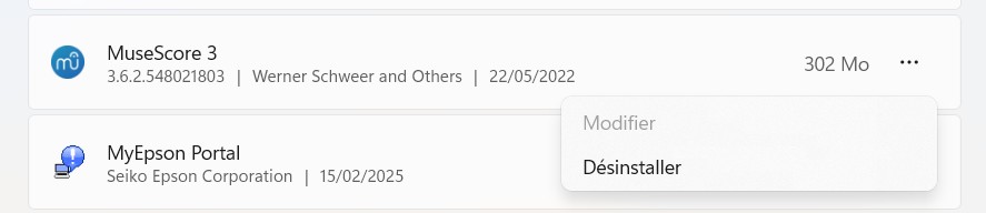

    Je ne peux pas accéder à l'option "réparer" ou "modifier" dans les paramètre, celle-ci n'est pas proposée alors que je la vois bien pour d'autres appli.
    Je n'ai pas non plus trouvé le fichier IconCache.db dans les données de l'appli. J'ai fait une recherche , sans succès.
    J'ai toujours les vignettes grisées dans l'explorateur.
    Dans "ouvrir avec" il me propose toujours C:\Programme foles\Musescore4\bin\Musescore4.exe alors que ce fichier n'existe plus.
    Musescore4 apparait toujours dans les applis par défaut dans paramètres.
    Je ne comprends pas.
    merci de votre aide
    [Note du modérateur : informations personnelles supprimées]Capture d’écran 2026-01-21 153807
