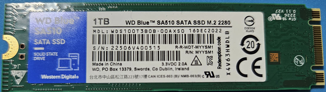

  2. abdelhafid zekri 4,935 Points de réputation
    2026-02-03T11:05:04.2+00:00
    Bonjour
    La première des choses à vérifier est si l'ancien SSD est lui aussi un SSD SATA M2. Peut-être que même si ce n'est pas un WD SA510, cela n'a pas d'importance et qu'il serait compatible avec ce PC puisqu'il a pu être branché….
    Si ce SSD a une plus grande capacité, oui, il est préférable de l'utiliser à la place du SSD d'origine, en supposant bien sur que son état soit encore bon.
    Si tu peux brancher les 2 SSD en même temps (dans le cas où la carte mère dispose de plus d'un port SATA M2…), peux démarrer sur l'ancien SSD, ensuite, il sera possible de vérifier l'état du deuxième SSD.
    Sinon, tu peux brancher ce deuxième SSD sur un boitier externe et l'analyser avec "CrystalDiskInfo" par exemple : http://www.gratilog.net/xoops/modules/mydownloads/singlefile.php?cid=226&lid=1911
    Si ce deuxième SSD est bon :
    1- Tu pourras effectuer une installation propre de Windows 11 (avec la même édition : Famille, Pro, etc…) après avoir débranché l'ancien SSD si le PC peut contenir les 2 SSD.
    2- Si le PC peut contenir les 2 SSD, il sera possible de le formater l'ancien et l'utiliser comme disque de données si cela vaut la peine avec sa capacité de stockage qui serait petite.

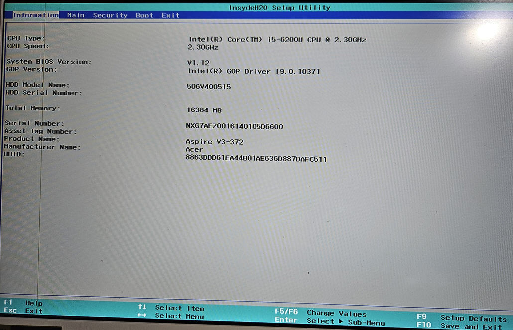

  5. David-M 127.5K Points de réputation Conseiller indépendant
    2026-02-02T17:45:39.1466667+00:00
    Salut. Je suis David, et je suis heureux de vous aider.
    S'il vous plaît, après que le message « Aucun périphérique bootable » soit apparu, faites ce qui suit :
    1. Redémarrez l'ordinateur et entrez dans le BIOS/UEFI (généralement en appuyant sur Del, F2 ou Échap juste après l'avoir allumé).
    2. Naviguez vers une section telle que Boot, Storage, Main, ou Information (le nom peut varier selon le fabricant).
    3. Vérifiez si le SSD où Windows est installé apparaît parmi les périphériques de stockage reconnus.
    Si besoin, partagez une photo de l'écran BIOS/UEFI pour que je puisse vous aider à chercher. Dites-moi aussi le fabricant et le modèle de l'ordinateur.
    J'attends votre réponse.
