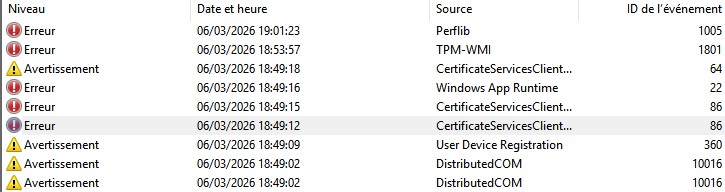

Depuis quelques semaines mon PC Lenovo Thinkpad sous W11 se bloque environs 30 seconde après un démarrage ou reboot.
Idem en sortie de veille (mais c'est pas systématique).
Seul le curseur de la souris reste actif, le bureau est d'apparence normal mais tout est figé.
Il suffit de faire control+alt+suppr, puis annuler pour que le freeze cesse aussitôt.
Aucune autre anomalie apparente.
Dans les journaux d’événement j'ai une erreur "Certificat services Client" qui apparait à la minute concernée :
Détail (semble concerner AMD) :
  • System
    -	Provider
    	[ Name]	Microsoft-Windows-CertificateServicesClient-CertEnroll
    	[ Guid]	{54164045-7C50-4905-963F-E5BC1EEF0CCA}
    	[ EventSourceName]	CertEnroll
    -	EventID	86
    	[ Qualifiers]	49754
    	Version	0
    	Level	2
    	Task	0
    	Opcode	0
    	Keywords	0x80000000000000
    -	TimeCreated
    	[ SystemTime]	2026-03-06T17:49:15.6029410Z
    	EventRecordID	9327
    	Correlation
    -	Execution
    	[ ProcessID]	9332
    	[ ThreadID]	0
    	Channel	Application
    	Computer	LAPTOP-8304JPHM
    -	Security
    	[ UserID]	S-1-5-18
  • EventData
    Context	WORKGROUP\LAPTOP-8304JPHM$
    Url	https://AMD-KeyId-8a0578cf56146fea399af903fb5b0ac36eb2786a.microsoftaik.azure.net/templates/Aik/scep
    MessageText	GetCACaps GetCACaps: Not Found {"Message":"The authority \"amd-keyid-8a0578cf56146fea399af903fb5b0ac36eb2786a.microsoftaik.azure.net\" does not exist."} HTTP/1.1 404 Not Found Date: Fri, 06 Mar 2026 17:49:15 GMT Content-Length: 121 Content-Type: application/json; charset=utf-8 X-Content-Type-Options: nosniff Strict-Transport-Security: max-age=31536000;includeSubDomains x-ms-request-id: 2b1e80fa-f937-4a9f-bfcf-d42a8c8e9553
    Method	GET(2281ms)
    Stage	GetCACaps
    ErrorCode	Non trouvé (404). 0x80190194 (-2145844844 HTTP_E_STATUS_NOT_FOUND)
Merci de vos retours.

  1. TaoLi 78,155 Points de réputation Conseiller indépendant
    2026-03-09T15:00:43.51+00:00
    Bonjour,
    Dans le menu Démarrer, recherchez « Observateur d’événements » et ouvrez-le.
    Accédez aux journaux système : développez « Journaux Windows » à gauche → cliquez sur « Système ».
    Exportez : à droite, cliquez sur « Enregistrer tous les événements sous… ».
    Téléversez ensuite le fichier journal que vous venez d’enregistrer sur OneDrive : https://onedrive.live.com
    Dans OneDrive, trouvez ce fichier → clic droit « Partager » → choisissez « Copier le lien », puis fournissez le lien de partage du fichier.
    Voyons si l’on peut identifier la cause du problème à partir des événements. Merci.
