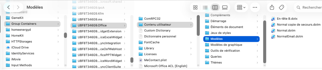

    Peux-tu mettre une capture d'écran du contenu du sous-dossier "Modèles" ? S'il est vide, comment est la ligne "Modèles utilisateurs" dans l'onglet "Dossiers par défaut" des préférences de Word ?

    Le document Normal.dotm se trouve dans le sous-dossier ~/Bibliothèque/Group Containers/UBF8T346G9.Office/Contenu utilisateur/Modèles

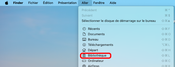

    NB : ne pas oublier que, dans les chemins d'accès, la tilde ~ symbolise le compte utilisateur courant, la "petite maison". Par défaut ~/Bibliothèque est masquée, on y accède en passant par le menu "Aller" du Finder en tenant la touche Option enfoncée :

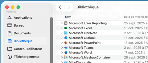

    Après, pour les soucis que tu évoques, il peut y avoir une autre piste : si le problème persiste après le remplacement du modèles Normal.dotm, positionne-toi, après avoir quitté Word, dans le dossier ~/Bibliothèque/Containers et supprime le dossier Microsoft Word qui s'y trouve :
