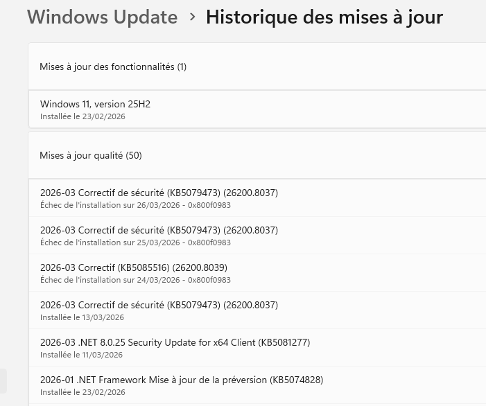

Bonjour,
Cette mise à jour est déjà installée sur mon poste, mais dans winupdate elle se télécharge et tente de s'installer à chaque démarrage du PC, pour échouer finalement.
La mise à jour suivante 2026-03 Correctif (KB5085516) (26200.8039) n'est pas installée et chaque tentative est un échec.
Il s'agit d'un PC neuf d'un mois avec la licence Windows 11 famille livrée avec.
Merci pour votre aide

Dujardin 0 Points de réputation
2026-04-05T17:33:56.3133333+00:00
Je donne des nouvelles de mon problème :
Comme suggéré, j'ai attendu, aujourd'hui le correctif KB5086672 est venu tout régler, et les deux correctifs problématiques cités ci-dessus sont maintenant installés correctement.
Je suis en version Build 262008117 qui est de mars ou avril, en tout cas plus récent que le précédent.

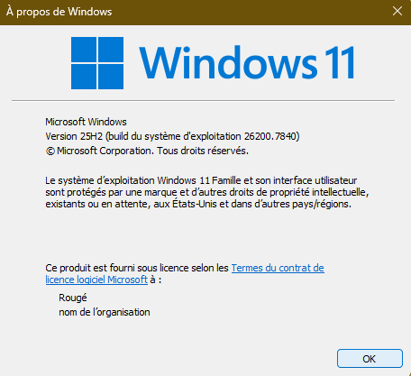

  2. David-M 127.5K Points de réputation Conseiller indépendant
    2026-03-26T19:29:17.9+00:00
    Merci pour les clarifications.
    C'est ce que je soupçonnais. La mise à jour n'a pas été installée avec succès, car si elle l'avait été, vous seriez en version 26200.8037. Votre capture d'écran montre la construction 26200.7840, qui provient de la mise à jour de février.
    De nombreux facteurs peuvent causer l'erreur que vous rencontrez. Pour éviter une réponse longue, je vais suggérer quelques procédures. Si cela ne fonctionne pas, il existe d'autres méthodes.
    Pour commencer, désactivez temporairement tous les modules antivirus et tentez d'effectuer la mise à jour. Consultez la documentation de support ou d'aide fournie par le développeur antivirus pour des conseils sur la manière de désactiver les modules. Quel que soit le résultat, n'oubliez pas de réactiver les modules antivirus après avoir terminé le processus.
    Si la même erreur se produit avec les modules antivirus désactivés, je vous suggère de faire ce qui suit :
    Lance le dépanneur Windows Update et essaie d'installer la mise à jour.
    https://support.microsoft.com/windows/windows-update-troubleshooter-19bc41ca-ad72-ae67-af3c-89ce169755dd#WindowsVersion=Windows_11
    Si cela persiste, renommer les dossiers de distribution logicielle comme indiqué ci-dessous :
    1. Ouvre Start et tape cmd, fais un clic droit sur « Invite de commandes », puis sélectionne « Exécuter en tant qu'administrateur ».
    2. Exécutez les commandes suivantes à l'invite de commande, une à la fois :
    net stop bits
    net stop wuauserv
    net stop cryptsvc
    ren %systemroot%\softwaredistribution softwaredistribution.bak
    ren %systemroot%\system32\catroot2 catroot2.bak
    net start bits
    net start wuauserv
    net start cryptsvc
    1. Après toutes ces commandes, fermez la fenêtre de l'invite de commandes, redémarrez (pas éteindre) votre ordinateur, puis essayez de mettre à jour Windows.
    Si cela persiste, utilisez le vérificateur de fichiers système pour réparer d'éventuels fichiers système corrompus ou manquants.
    dism.exe /online /cleanup-image /scanhealth
    dism.exe /online /cleanup-image /restorehealth
    dism.exe /online /cleanup-image /startcomponentcleanup
    sfc /scannow
    Note : Soyez très attentif aux résultats des commandes. Cela vous aidera à déterminer si la procédure a été réalisée avec succès ou s'il y a eu un problème. Si vous recevez des erreurs, faites-moi savoir le message d'erreur affiché.
    1. Ensuite, redémarrez (pas éteignez) votre PC et voyez si vous pouvez mettre à jour.
    Si le problème persiste, merci de me le faire savoir, et je vous fournirai une autre méthode.
    N'hésitez pas à poser toutes vos questions.
  3. Dujardin 0 Points de réputation
    2026-03-26T19:20:27.31+00:00
    Bonjour David,
    Voir copie d'écran jointe pour la version.
    Bitdefender Total Sécurity
    Merci

  4. David-M 127.5K Points de réputation Conseiller indépendant
    2026-03-26T19:01:13.1966667+00:00
    Salut. Je suis David, et je suis heureux de vous aider.
    J'ai déjà eu un cas où l'historique des mises à jour Windows montrait qu'une mise à jour avait été installée avec succès, mais en vérifiant la version actuelle du système, j'ai remarqué qu'elle n'était pas réellement installée. C'est rare, mais ça peut arriver.
    Par conséquent, veuillez vérifier la « version actuelle du système d'exploitation » de votre Windows 11.
    • Appuyez sur « Windows + R », tapez winver, puis cliquez sur OK.
    Si vous préférez, partagez une capture d'écran. Utilisez le raccourci « Windows + Shift + S » pour utiliser l'outil de capture d'écran.
    Veillez à censurer votre adresse e-mail si elle apparaît. La séance de questions-réponses de Microsoft est publique.
    Aussi. Avez-vous un antivirus tiers installé ? Si oui, lequel ?
