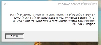

    אני מקבל הודעת שגיאה כזו
    אז לכאורה, אני יכול לשמור את ההדפסות, לעבור ליוזר המנהל ולהדפיס משם. אלא שזה לא רק מייגע, כי אם גם לא מצליח תמיד ולעיתים המדפסת הופכת ל'לא מקוון'....
    אשמח לרעיונות.
