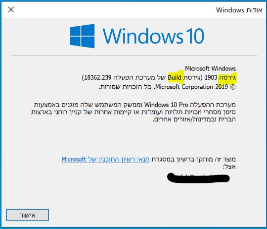

    3. באיזו גירסה של Windows 10 מדובר? ניתן למצוא זאת על ידי הקשת winver בשורת החיפוש ולחיצה על אנטר. (אני זקוקה לגירסה ול- build)

    3. מדובר בגירסה 1909 (גירסת BUILD).
