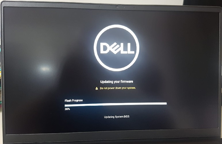

אחיינית של אחותי. ההורים שלה קנו לה מחשב נייד DELL חדש.
ויש לה מערכת הפעלה חלונות 11 HOME. שפה עברית.
עזרתי לה לעשות עידכונים אבטחה מלאים. באמצע עידכונים היסתיימו
וביקש ממני להפעיל מחשב. וזה עושה ריסט ועולה לפני כניסה עשה עידכון ביוס
שניקרא Firmware. וזה עבר וסיים וזה מעודכן ותקין. זה נראה בגלל שעשיתי בהתחלה
עידכונים אבטחה במיקרוסופט. ושם ברשימה אחד מיהם שניקרא ביוס Firmware.
השאלה שלי אני רוצה לדעת להיזהר מהתופעה עידכון ביוס Firmware זה מסוכן מאוד.
אם אני בבית בגלישה אתרים או משחק באינטרנט. ועושה כיבוי מחשב. ובסוף מחשב
נייד מכובה.
אני לוקח מחשב נייד למקום אחר. ולא מחובר אינטרנט.
אני מדליק מחשב נייד ועולה חלונות 11, ופיתאום באמצע עושה עידכונים ומגיע
עידכון ביוס Firmware וניתקעתי איתו. ולא מצליח לעלות חלונות 11. וניתקעתי.
איך מסדרים את עידכון ביוס Firmware הזה ? כדי לעבור את עידכון ביוס Firmware
בהצלחה ותקינה. אני לא רוצה להיתקע באמצע עידכון ביוס Firmware הזה. ובסוף
לא יעלה לי חלונות 11.
חשוב לי מאוד להסביר לאחיינית להיזהר בעידכון ביוס Firmware מסוכן.
ואיך לעבור את העידכון ביוס Firmware בהצלחה שיעלה חלונות 11.
מצורף תמונה שעשיתי עידכון הזה. וזה עבר בשלום עידכון.

    שלום
    טוב לדעת שהמכשיר עובד טוב.
    אם אי פעם זה יקרה, אתה לא צריך לדאוג לגבי זה. מכיוון שהיא עברה תהליך עדכון זה אומר שהעדכון הנוכחי כבר הורד בזמן שהיא עדיין הייתה מחוברת לאינטרנט.
    כאשר יש עדכון זמין, זה יוריד למחשב. לאחר הורדת העדכון ניתן כעת להתקין זאת גם ללא חיבור לאינטרנט. אנא הזכירו כי תהליך העדכון אינו באוויר והוא בטוח יותר.

    היי מיקי5411,
    תודה על הפרסום בקהילת Microsoft. אנו שמחים לעזור.
    אני יכול לראות שיש לך שאלות לגבי עדכון הקושחה של ה- BIOS שאתה חווה רק לאחרונה.
    בואו נעבוד יחד כדי למצוא תשובה עם השאלה שלך.
    הייתי רוצה לשאול כמה שאלות כדי להבין טוב יותר את המצב:
    • מפרט המכשיר, היצרן והדגם?
    • הגירסה הנוכחית והמהדורה של Windows מותקן? (חפש את WINVER בחיפוש Windows כדי לראות זאת)
    עדכוני הקושחה של BIOS מכילים שיפורים או שינויים עתידיים המסייעים לתוכנת המערכת להתמודד עם הנוכחי והתואם למודולי מחשב. וזה רק OEM או יצרן המכשיר שלך שיכולים לספק לך סוג זה של עדכונים.
    כשאנחנו מדברים על עדכונים, יש תהליך שיתקיים במעקב. הראשון הוא הורדת התיקון או לעדכן את ההתקנה של זה אז את היישום. תהליך היישום זקוק להפעלה מחדש של ההתקן.
    בהתבסס על התמונה שסיפקת, ייתכן שיש לך עדכון קושחה ממתין מהיצרן שלך. סביר להניח שכאשר העדכון הותקן המחשב לא הופעל מחדש ולכן היישום מתחיל בפעם הבאה שאתה מפעיל את המחשב.
    אינך צריך לדאוג לגבי עדכון, מכיוון שעדכון מכיל שיפורים, עדכוני אבטחה ומתקן בעיות מוכרות מגירסאות קודמות, אם יש כאלה.

    שלום לך CarTzy.
    אני שכחתי לצלם תמונות דגם מחשב נייד חדש וגם לעשות פקודה winver של אחיינית של אחותי.
    מחשב נייד לא נימצא אצלי. זה נימצא אצלה. כי היא עברה תאונה
    לפני 2 חודשים היא ממשיכה בטיפול פיזיותרפיה בבית חולים בשיקום.
    והמחשב נייד נימצא אצלה בבית חולים שיקום. שהיא בימים קרובים תחזור הבייתה. אני אבדוק שוב לצלם
    דגם מחשב נייד החדש.
    היא לא מבינה בטכני מחשבים ניידים. היא משתמש בגלישה אתרים ומיילים ולימודים.
    אני מבקש קצת סבלנות. זה יקח כמה ימים קרובים אחזור אליך תשובה.
