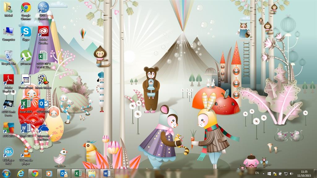

    זה עבד עם outlook אך לגבי הpowerpoint עדיין הוא לא מצליח להעתיק את האייקון אלא מעין ריבוע לבן כזה ולא את האייקון המקורי.
    האם יש לך מושג מדוע?

    שלום Meital,
    האם תוכלי לפרסם צילום מסך?
    {ספור} תגובות אין תגובות
  4. אנונימי
    2015-10-11T08:36:33+00:00
    כן בשמחה

    שלום Meital,
    תיקון האופיס יפתור בעיה זו.
    לחצי על התחל -> לוח הבקרה -> הוספה והסרת תוכנות -> בחרי באופיס שלך ולחצי עליו קליק ימני -> שנה -> תיקון מהיר או מכוון.
