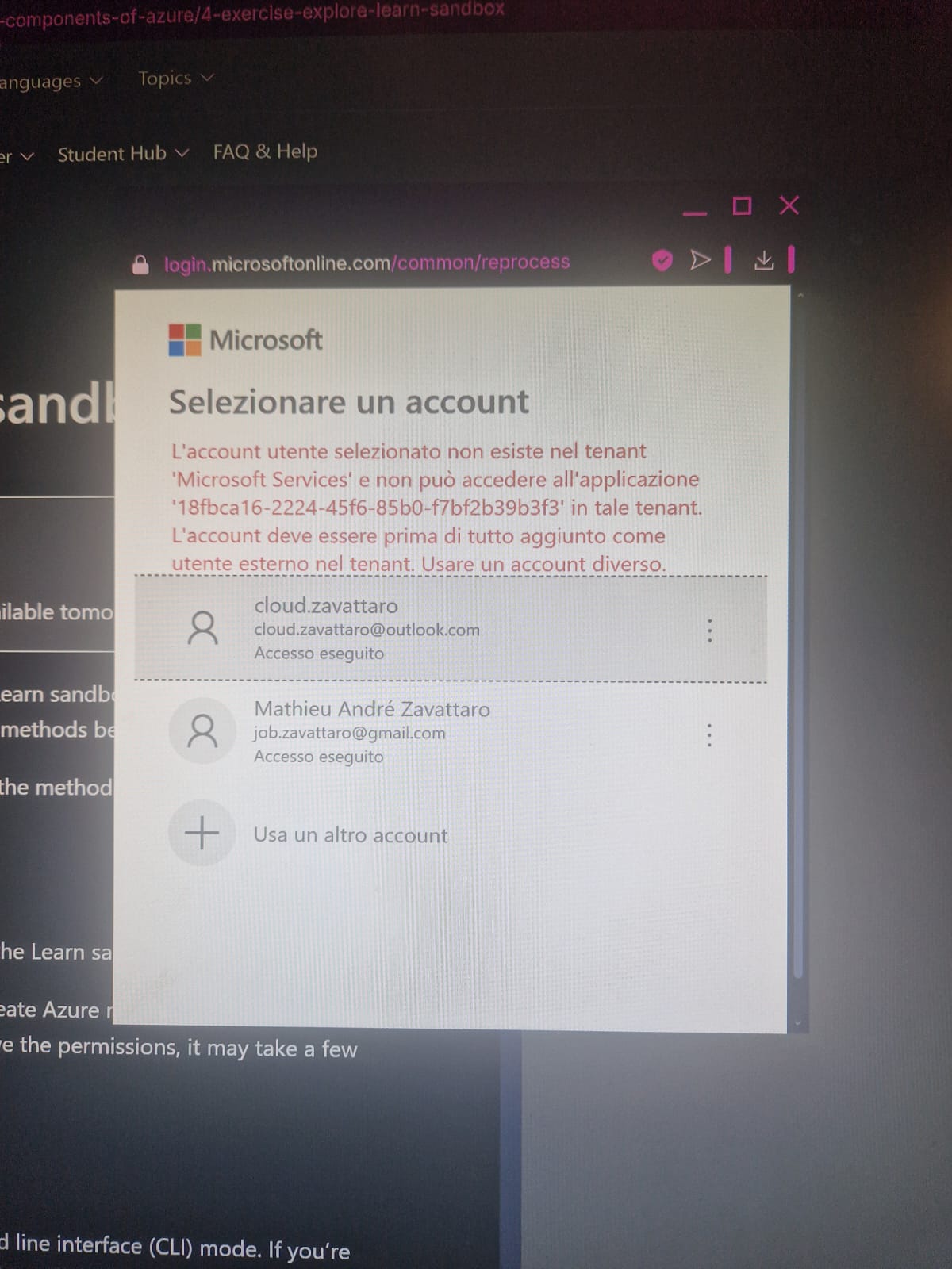

Buonasera,
Sto riscontrando problemi con la parte inerente all'utilizzo di sandbox durante il corso Describe the core architectural components of Azure : una volta attivato il sandbox e effettuato l'accesso sul lato destro dello schermo con 'sign in', non carica la CLI; Invece si apre una nuova finestra che mi fa nuovamente accedere riportando il seguente errore:
L'account utente selezionato non esiste nel tenant 'Microsoft Services' e non può accedere all'applicazione '18fbca16-2224-45f6-85b0-f7bf2b39b3f3' in tale tenant. L'account deve essere prima di tutto aggiunto come utente esterno nel tenant. Usare un account diverso.
sul lato sinistro compare scritto 'sandbox activated', ma sul lato destro non posso utilizzarlo e, se chiudo la seconda finestra, sul lato destro ricompare la richiesta di sign in.
Ho già provato a creare un nuovo account, una nuova mail, una nuova free subscription e ad accedere in incognito, ma il problema persiste.
Vi ringrazio in anticipo per le risposte!WhatsApp Image 2025-03-22 at 19.20.37
