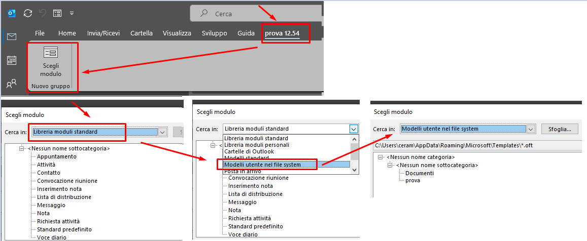

salve a tutti,
come vanno create le mail standard da richiamare all'occorrenza ?
Ho provato a farlo:
ma poi non riesco a richiamarle da quì, perchè non sono presenti:
ho vari account di posta su outlook, come faccio ad impostare come predefinito uno per l'invio delle mail ?

    ho applicato la seconda opzione, ma comunque devo fare altri passaggi
    Spiego meglio quello che mi occorre
    Devo utilizzare, quando mi occorrono, dei modelli standard di mail che ho creato
    E quindi mi farebbe comodo richiamarli velocemente quando devo inviare una mail

    Sono disponibili un paio di opzioni per creare un collegamento ai modelli di Outlook.
    Aggiungere un nuovo elemento ai Passaggi rapidi
    Nella sezione Passi rapidi della barra multifunzione, scegliere l'opzione Crea nuovo. Digitare un nome per il passaggio rapido. Scegli un'azione facendo clic sulla freccia rivolta verso il basso: scegli Nuovo messaggio nella sezione Rispondi. Digitare l'indirizzo A, se necessario Fare clic sul pulsante Mostra opzioni. Digita l'oggetto, il testo, ecc. per il messaggio (puoi copiare il testo da un modello esistente qui) Fare clic su Fine per salvare il passaggio rapido. Ora apparirà nella sezione Quick Step. Fare clic sul nome dell'elemento del passaggio rapido per utilizzare il modello. Aggiungere un collegamento sulla barra multifunzione di Outlook
    Fare clic su File | Opzioni. Selezionare Personalizza barra multifunzione.
    Fai clic sull'icona Nuovo gruppo, quindi scegli Rinomina per assegnargli un nome (ad esempio, Modelli), digita il nome e fai clic su OK. Scegli Tutti i comandi nel campo "Scegli comandi da". Selezionare Scegli modulo e fare clic su Aggiungi.
    Fare clic su OK per salvare le modifiche. Questa icona aprirà una finestra Scegli moduli. Fare clic sulla freccia rivolta verso il basso nel campo Cerca in. Selezionare Modelli utente nel file system e selezionare il modello. NOTA: se si preferisce utilizzare la barra degli strumenti Accesso rapido, è anche possibile personalizzarla utilizzando la procedura per la personalizzazione della barra multifunzione di Outlook
    È questo che stai cercando di realizzare?

    ok, fatto
    Per il secondo punto invece ?
    Una volta creato il modello di messaggio di posta elettronica per utilizzarlo occorre:
    Selezionare Nuovi elementi > Altri elementi > Scegli modulo.
    Nella finestra di dialogo Scegli modulo, in Cerca in, faccio clic su Modelli utente nel file system.
    E così viene aperta la cartella dei modelli predefiniti.
    Come posso creare un scorciatoia o un'azione rapida per richiamarli più velocemente ?
