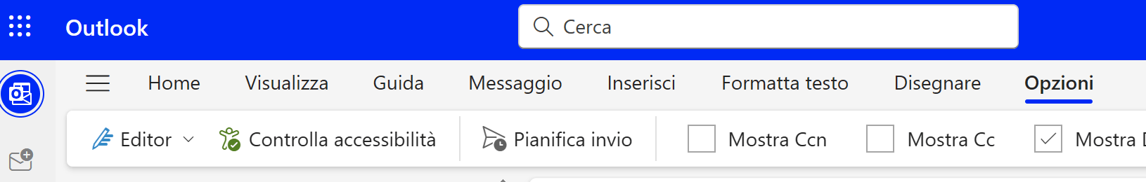

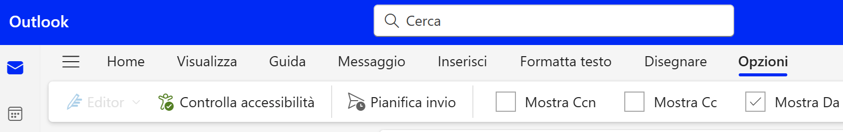

    Premetto che su EDGE ho installata l'estensione EDITOR ed è attiva.
    Se creo un messaggio col CLIENT OUTLOOK 365, e mi posiziono sulla LABEL OZIONI si vede che EDITOR è in grigio
    Se vado in OUTLOOK WEB utilizzando EDGE invece EDITOR è disponibile
    Cosa bisogna fare per riattivarlo su OUTLOOK 365?
