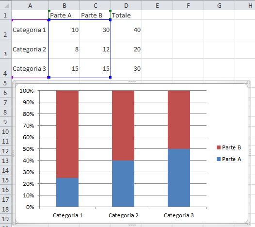

Salve a tutti.
Ho il seguente problema.
Il totale di una determinata categoria è dato dalla somma di più parti (Parte A + Parte B + ....)
Parte A Parte B Totale
Categoria 1 10 30 40
Categoria 2 8 12 20
Categoria 3 15 15 30
Ad esempio la Parte A per la Categoria 1 vale 10 su un totale di 40.
Io vorrei un grafico in cui si vedessero le percentuali della sola parte A rispetto al Totale (Ad esempio 10/40 = 0,25 -> 25%; 8/20 = 0,4 -> 40% e così via)
Nel mio grafico (istogramma) dovrebbero comparire le parti in percentuale sul Totale (Parte A/ Totale, Parte B / Totale, ecc...).
Se uso "I stogramma in pila 100%", invece, viene considerato al posto del totale la somma di quello che ho indicato come Parte A e Totale; in altre parole 10 anzichè essere rapportato a 40 è rapportato a 10+40 = 50 e dunque vale il 20% anzichè il 25%.
C'è un modo per risolvere il problema?
Spero di essere stato chiaro.
Grazie anticipate a tutti.

  1. Anonimo
    2014-06-02T14:04:20+00:00
    Prima di costruire il grafico seleziona solo i dati escludendo il totale. In questo modo i dati si rapporteranno fra di loro a seconda della loro percentuale sul totale.

  2. Anonimo
    2014-06-03T07:03:24+00:00
    io lo farei con una tabella di appoggio
    dove calcolo la percentuale di A sul totale
    e faccio il grafico su questa tabella
    vedi foglio1
    oppure ti crei una colonna B = totale - A
    fai il grafico come sopra
    sul grafico - seleziona dati - celle vuote e nascoste - fai la spunta su visualizza
    poi nascondi la colonna B
    e colori di trasparente il B
    https://www.dropbox.com/s/ldomxszji3g6waa/parteA.xlsx
    ciao
