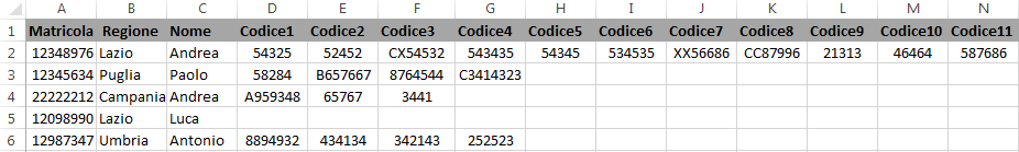

Buongiorno a tutti,
Avrei la necessità di creare una macro che mi permetta di trasporre (da orizzontale a verticale) alcuni valori ma nel contempo ripetendone altri.
Vedo di spiegarmi meglio. Ho un foglio excel (Foglio1) che ha per esempio 50 righe. La prima riga del file excel ha le intestazioni. Tutte le successive righe rappresentano una persona diversa. Le colonne di intestazione della prima riga saranno per esempio Matricola (A1), Regione (B1), Nome (C1), Codice1 (D1), Codice2 (E2), Codice3 (F4)….Codice11 (N1). Vedi l’esempio sotto:
Ho la necessità di creare con una macro un nuovo foglio (Foglio2) in cui le prime tre colonne siano sempre le stesse Matricola (A1), Regione (B1), Nome (C1) e però ci sia una unica colonna Codice (D1) dove andrò a traslare (trasferire in verticale) tutti i codici presenti nelle colonne Codice1…Codice11. del primo foglio. I campi matricola, regione e nome dovranno essere ripetuti per ogni codice traslato nel foglio 2.
Potrebbe essere che i codici non siano sempre 11 ma per esempio 1 oppure 3 o 5 e anche 0. Per cui la macro dovrebbe creare un numero di righe uguale al numero di campi codice effettivamente presenti nella riga di riferiemnto de foglio 1. Nel caso nessuno dei campi Codice1….Codice 11 del foglio 1 sia compilato allora occorre almeno creare una riga con il solo valore della Matricola, Regione e Nome e con nessun valore per la colonna Codice.

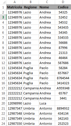

Di seguito l’esempio di come dovrebbe essere il foglio 2 alla fine dell’esecuzione della macro.
