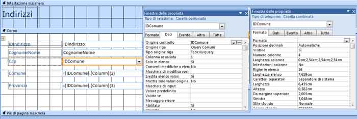

    come vedo dalle immagini , nella maschera hai una casella combinata (comboBox) denominata IDComune.
    La combobox prevede tre colonne Cap, Comune e Provincia (colonna 0, 1, 2).
    Tra le proprietà della combobox, nei Dati hai origine riga. Devi modificare la query di questa proprietà affinche ti restituisca 4 colonne:  IdComune, Cap, Comune e Provincia.
    Mantieni la proprità colonna associata la 1.
    Sempre nelle proprità (Formato) avrai:
    numero colonne 4
    larghezza colonne 0 cm;........
    La prima colonna assegnadogli ampiezza 0 cm la nascondi all'utente.
    A questo punto ti basta assegnare nelle proprietà della combobox l'origine controllo a IdComune e otterai l'assegnazione automatica nella tabella indirizzi.
    Ovviamente dovrai rivedere i riferimenti IdComuni.Column(X) perchè si incrementano di uno.
    Fammi sapere

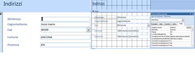

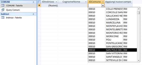

    Si autocompilano nella maschera con la funzione colonna (1) (2)
    ti allego le immagini così spero di essere più chiaro
