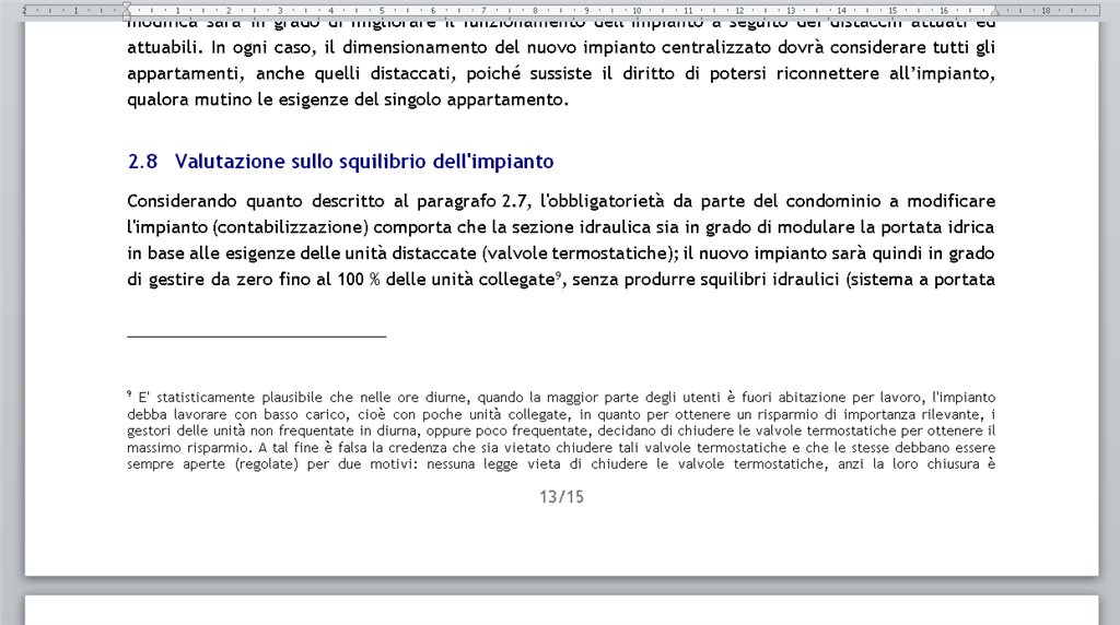

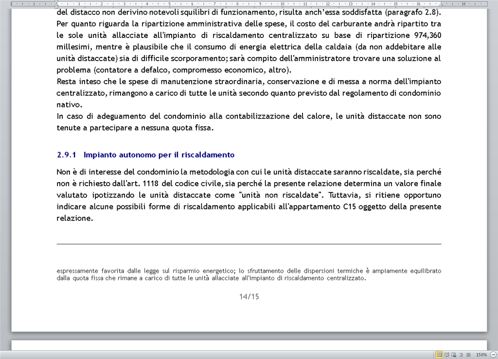

    Spero siano sufficienti queste immagini...
    E' l'unica nota che me lo fa e non dipende dalla lunghezza... ho provato a copiare il testo (senza formattazione) all'interno di un'altra nota e la linea di separazione sale senza creare problemi, come deve essere! Anche fino a riempire il foglio con tutta la nota! Mentre a pagina 13 me lo sbatte diviso tra pagina 13 e 14...
