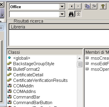

Ciao a tutti,
sto cercando da qualche parte un "decodifica" (legenda) delle icone (classi e membri) che compaiono, usando VBA (per Excel), quando si preme il tasto F2. Alcune sono evidenti (metodi, proprietà), ma su altre sono un po' perplesso (anche perchè qualcuna si assomiglia). Dovrei rispondere alla domanda di un mio collega, ma non sono riuscito a trovare un elenco completo.

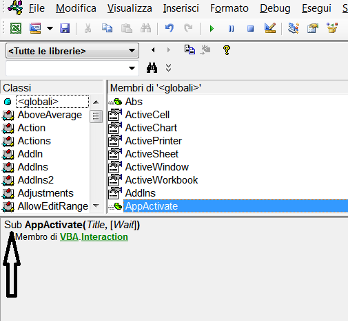

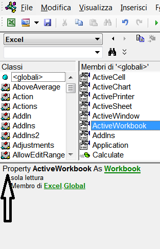

  3. Anonimo
    2014-10-08T09:05:55+00:00
    Ciao a tutti,
    Grazie per la disponibilità e buona giornata
    Ma hai guardato sul fondo della pagina? Quando selezioni una voce, ti viene detto a cosa corrisponde:
    Tieni presente che Function e Sub hanno la stessa icona. Se non guardi dove ho indicato, non sai a cosa si riferisce l'icona.
