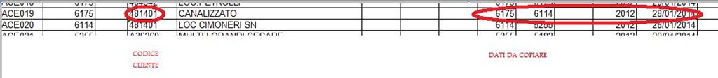

Questa è un immagine del file B dal quale devo prelevare i dati. i codici clienti sono ripetuti due volte, a me serve selezionare il primo che viene trovato dalla funzione Trova in modo che copi i dati sulla riga del primo codice.

    Scusa nella mia mente sembrava chiaro. allora il file dove ricerco i codici e i dati ca copiare, ha 2 codici clienti uguali disposti su due righe nella stessa colonna, la macro per praticamente tutti i codici prende il primo e quindi copia i dati della prima riga, per alcuni non so perché prender il secondo codice trovato(benché il primo sia presente e corretto) e quindi copia i dati errati della seconda riga.
    Se vai nel primo post vi è un immagine, quello è il file dove cerco i codici e i dati da copiare, 2 righe con lo stesso codice cliente, trovo il primo codice e copio i dati della prima riga. Ma come detto in alcune occasioni viene selezionato il 2 codice e quindi la 2 riga errata.

    A me servirebbe una macro che svolga l'operazione per tutti i codici cliente, in automatico o su mio inserimento/selezione del codice cliente.
