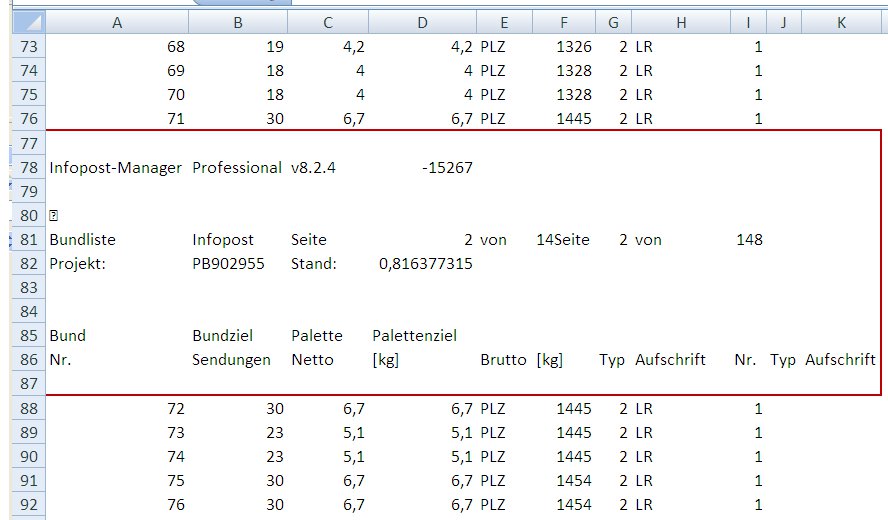

vorrei poter eliminare da un file di testo importato in Excel (a sua volta convertito da un Pdf) un range di righe ripetitivo con una macro tranne il primo range che serve poi come intestazione.
A seconda del numero di pagine del Pdf  il totale di range da cancellare varia dalle 150 a 200 unità
Allego un'immagine a supporto: ad esempio il primo range va da riga 77:87.
Mi auguro di essere stato chiaro. Grazie per la Vs attenzione.

Ciao Giovanni,
Interpretando la tua domanda in modo diverso da come ha fatto Mauro, e a patto che abbia capito bene io,  prova:

Un saluto a tutti.
Se il foglio si presenta tutto come dall'immagine (e se ho capito), puoi provare:

Modifica la parte in grassetto con i tuoi riferimenti.
Modifica poi A1 con An, dove n è la riga successiva all'intestazione.

    No, credo dipenda dal fatto che ho capito male io la tua esigenza! Pensavo che non volevi cancellare la prima istanza delle intestazioni.  Per cancellare anche la prima istanza, sostituisci:

    Interpretato benissimo. L'unica "anomalia" è che non cancella le righe da 79 a 89. Mentre tutte le altre sì.
    Può essere dovuto al fatto che ho modificato (Set Rng = .Range("A7:A" & iLastRow)?
