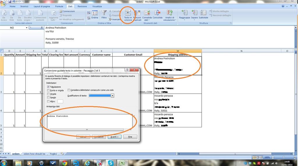

Ciao a tutti;
sto cercando di utilizzare la funzione testo in colonne come abitualmente faccio, ma in questo caso non ci riesco.
O meglio, quando entro nel wizard e guardo l'anteprima dati, questi risultano incompleti e perdo parte dei valori immessi in quella cella.
potete aiutarmi?
grazie mille
Andrea

Anonimo
2014-01-16T15:33:25+00:00
D'accordo, grazie Mauro.
Ho capito però che non è possibile automatizzare questa attività, ma dovrò poi utilizzare Testo in collone per ogni riga, in quanto non c'è un delimitatore che posso utilizzare.
il risultato dei punti che mi hai proposto mi porta ad avere:
Mario Rossivia giovanni XXIIIRho, MilanoItaly, 12345
e da qui non posso fare altro che aggiungere a mano su ogni riga gli spazi necessari.
Prova così
  • Nella cella a fianco (nell'esempio che hai postato la N2) inserisci questa funzione: =SOSTITUISCI(M2;CODICE.CARATT(10);" "))
  • Trascina verso il basso fino all'ultima riga interessata (oppure fai doppio click sul quadratino in basso a dx nella cella N2)
  • Seleziona la colonna N
  • Copia
  • Incolla speciale e seleziona Valori
  • Elimina la colonna M

    Ok, visto. Non credo sia possibile fare quello che chiedi su celle che hanno dei ritorni a capo.
    Prova così:
    • Nella cella a fianco (nell'esempio che hai postato la N2) inserisci questa funzione: =LIBERA(M2)
    • Copia
    Adesso puoi utilizzare Testo in colonne.

  4. Anonimo
    2014-01-15T14:08:12+00:00
    Ciao a tutti;
    <cut>
    potete aiutarmi?
    grazie mille
    Andrea
    Ma hai settato il giusto separatore?
    Dall'immagine non si capisce.
