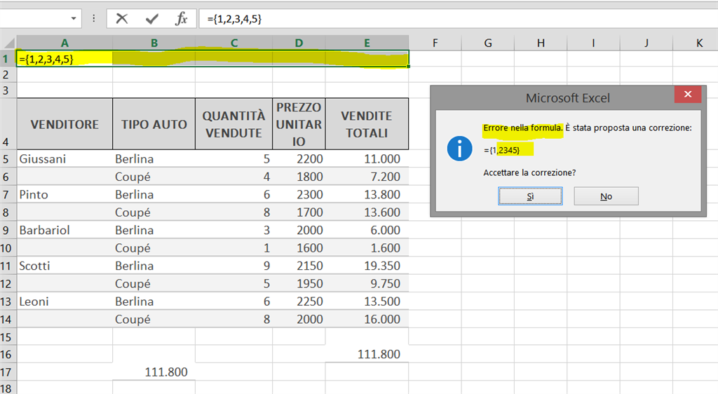

=C2:C11*D2:D11
Appena si tratta di utilizzare le costanti, tipo ={1,2,3,4,5} l'inserimento della formula si impalla.
Le virgole di separazione non vengono riconosciute, eccetto la prima.
Idem se i separatori sono i ";" richiesti dal formato di matrice in colonna.
Idem se, a scanso di fraintendimenti sul tipo di separatore, utilizzo i punti.
Quello che ottengo è:
    Utilizza questo come separatore degli items della matrice: \
    Esempio: {1\2\3\4\5}
