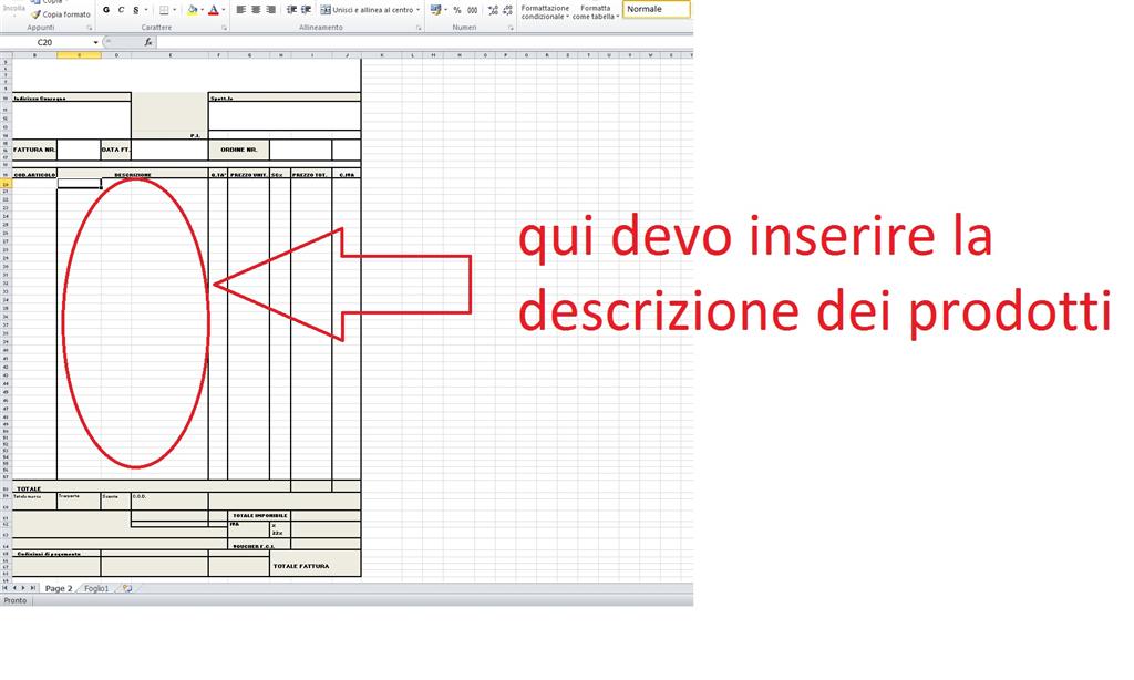

Buongiorno a tutti,
Ho un problema a cui non riesco a trovare soluzione poichè le mie capacità nell'utilizzo di excel sono limitate,
cercherò di essere il più chiaro possibile:
Foglio 1 Modello Fattura
Foglio 2 ripilogo ordine scaricato da un sitema on-line
Nel Foglio 2 ho delle celle in cui è presente la decrizione del prodotto
queste devono essere copiate in automatico nel Foglio 1 in una determinata posizione nel moento in cui si vado a scaricare il Foglio 2 nella medesima cartella.
spero di essermi spiegato al meglio
ringrazio tutti per la collaborazione
Paolo

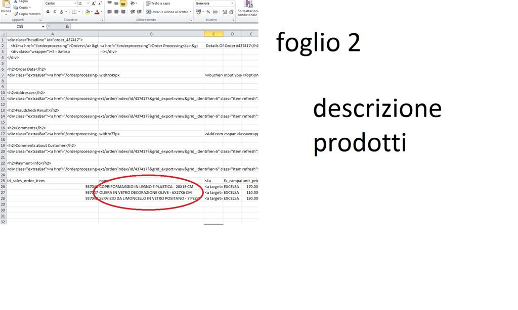

    ecco il foglio 2 che cambia fattura per fattura naturalmente

  2. Anonimo
    2014-01-28T16:43:40+00:00
    Ciao Mauro ,
    allego sreen shot
    La risposta è stata utile?
    0 commenti Nessun commento
