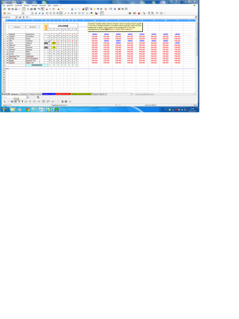

    Mauro se riesco Allego una tabella perchè forse non sono stato chiaro.
    0 commenti Nessun commento
