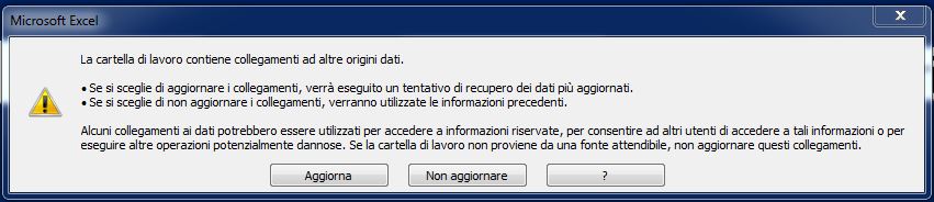

Sto usando un file in cui sono presenti dei cerca vert che pescano i valori da un altro foglio; sta di fatto che ad ogni avvio compare la richiesta se aggiornare o meno i collegamenti.
In questo caso il foglio da cui pesco i dati non viene modificato quindi aggiornare o meno non porta alcun beneficio da qui la mia domanda:
C'è un modo per nascondere/evitare di far comparire questa notifica? Magari in vba?
Se ho capito, vedi:

  2. Anonimo
    2014-11-01T17:14:36+00:00
    Se ho capito
    Ebbene si,  hai centrato in pieno.
    Come al solito il migliore! ottimo lavoro!
    Solo un piccolo problema, questa modifica funziona su tutti i file ...
    quindi preferisco fare così:
    Sub Macro1()
        Application.AskToUpdateLinks = False
    End Sub
    Grazie infinite!
