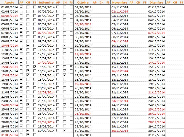

    Ho costruito un calendario come da immagine. Ho bisogno per ogni giorno di poter selezionare
    Apertura
    Chiusura
    Festivo
    Per cui ogni "gruppo" di 3 controlli è legato ad una cella di fianco al giorno a cui si riferisce in un altro calendario. Ho fatto il primo mese ma collegare tutti moduli "a mano" è un lavoraccio.

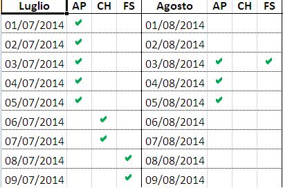

    Dico la mia anche a costo di risultare impopolare.
    Gestire una così grande quantità di controlli, senza conoscere il vba - e Alessandro, ahimè, se ne sta rendendo conto in prima persona - può diventare molto tedioso oltre che dispendioso in termini di manutenzione.
    Dal punto di vista dell'impatto estetico, non vi sono dubbi, la soluzione è senz'altro d'effetto.
    Dal punto di vista dell'operatività ... non lo so, dipende dall'utilizzo che se ne deve fare. Dipende se ho necessità di azzerare tutte le spunte in una volta, oppure tutte quelle di un determinato mese, se eseguo le spunte a blocchi, se utilizzo le 'spunte' direttamente nei calcoli, se le posso copiare da altro intervallo e altro ancora.
    Tutto sommato è possibile visualizzare in una cella il tipico carattere della spunta digitando il valore 1 ed utilizzando una particolare formattazione. La cancellazione ed il riempimento a blocchi saranno sicuramente più agevoli, va da sé, infine, che il valore 1 può tornare particolarmente utile nei calcoli, nei filtri ecc.
    Ecco il risultato.
    Apertura
    Chiusura
    Festivo
    Capito poco.
    Così, a tre a tre scrivono nella stessa cella (esempio Controllo 1, 2 , 3 scrivono in M1, 4,5,6 in M2, ecc.):
    Public Sub m()
        Dim sh As Worksheet
        Dim lCont As Long
        Dim lng As Long
        Dim lng2 As Long
        On Error Resume Next
        Set sh = ThisWorkbook.Worksheets("Foglio1")
        For lng = 1 To 99 Step 3
            For lng2 = 0 To 2
                ActiveSheet.Shapes.Range(Array("Check Box " & lng + lng2)).Select
                With Selection
                    .Value = xlOff
                    .LinkedCell = "$M$" & lng
                    .Display3DShading = False
                End With
            Next
        Next
        Set sh = Nothing
    End Sub
