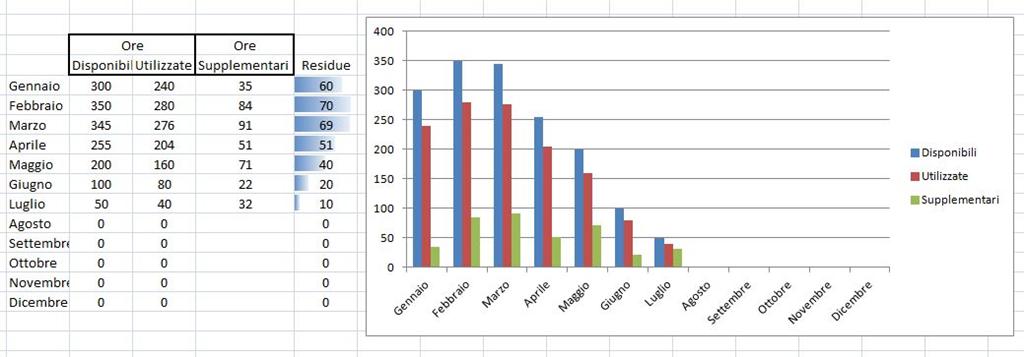

Salve a tutti, non ho molta esperienza con i grafici, credo di voler ottenere una cosa semplice ma è da un pò che ci provo senza trovare la soluzione ottimale.
Per spiegarmi meglio provo a caricare questa immagine
In pratica quello che vorrei è rappresentare DISPONIBILI e UTILIZZATE proprio come si vede nell'esempio,
mentre vorrei che SUPPLEMENTARI apparisse SOPRA UTILIZZATE (colonna rossa+verde) ottenendo quindi
12 colonne blu e 12 colonne rosso/verdi.
Sapreste dirmi come fare?

    qui il file che ho preparato:
    http://goo.gl/10XbMs
    usa una tabella di supporto visto che per crearlo come volevi bisognava barare un po'
    spero sia ciò di cui hai bisogno.

    2013-12-19T23:10:29+00:00
    Ciao,
    probabilmente hai già risolto però nel caso ... per invertire l'ordine delle due serie (in effetti supplementari era ovvio che dovesse stare sopra) basta andare nella scheda Progettazione>seleziona dati> selezionare la serie Supplementari e usando la freccia sposta in giù modificare l'ordine delle serie.
    Per quanto riguarda la logica del grafico a noi servivano 24 barre su 12 righe di dati quindi ho dovuto creare 3 serie da 24 righe e utilizzare poi un grafico in pila ... il fatto che le si vede raggruppate a due a due è in verità il vero trucco ed è sufficiente giocare con l'asse e le etichette raggruppate su due livelli (in colonna H:I). Per il resto tutte le barre sono le 3 serie in pila
    le barre blu utilizzano il valore di Disponibili e zero per le altre due serie così che non si vedono
    le barre di due colori invece usano i valori di Utilizzate e Supplementare mentre Disponibili è sempre a zero.
    Prossimi passi potrebbero essere di rendere il grafico dinamico all'aggiunta di nuovi dati e migliorare un po' le formule scritte di gran fretta ... appena ho tempo!
    Saluti
    r
