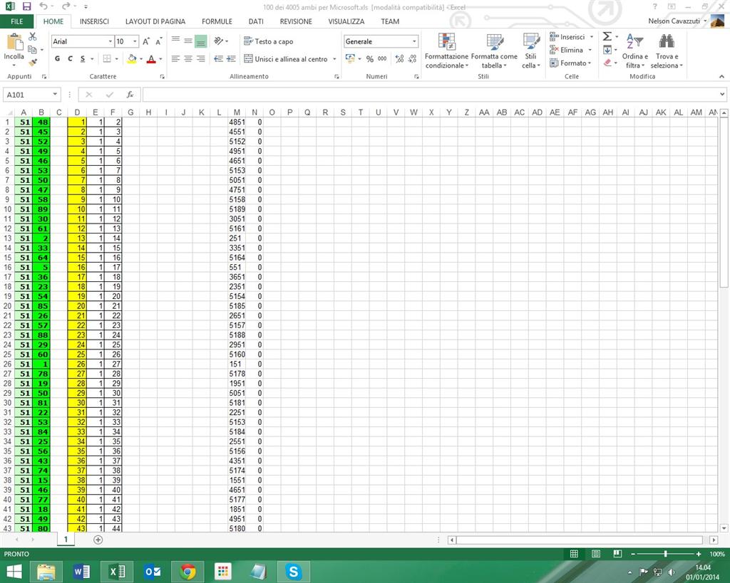

    Ciao paoloard, grazie intanto per l' aiuto che mi puoi dare, pero' non e' quello che sto cercando.
    Ho applicato le formule che mi hai indicato, pero' il risultato delle presenze per ciascun ambo, disposti in modo ordinato e progressivo, non corrisponde a quello che sto cercando. Ti allego un' immagine un po' piu' completa, nella speranza di farti capire meglio. Il concatena, non penso possa darmi la soluzione richiesta.
    Vediamo :
    Guarda l' allegato .... (sono immagini in Jpeg)
    Per gli ordinamenti per riga e per colonna ne ero consapevole e quindi li ritengo indispensabili.
    Adesso ti leggo il contenuto dell' immagine :
    Le prime 2 colonne sono il range di ricerca (che deliberatamente, per ragioni di spazio, ho limitato a 100 righe, anziche' il totale di 4005 righe).
    La 3° colonna, e' l' indice di posizione progressiva per ogni ambo : parte da 1, con progressione +1, per arrivare all' ultimo = 4005.
    La 4° e la 5° colonna, sono gli sviluppi integrali, che posso originare con i 90 nuumeri, ed ogni ambo ha ed avra' sempre il suo indice di posizione corrispondente. E' sull' indice di posizione, che deve essere impostata la formula di ricerca per gli ambi e non viceversa.
    Faccio 2 esempi : l' ambo 1.51 ha indice di posizione=50 mentre l' ambo 2.3 ha l' indice di posizione =90.
    Nella 6° colonna, andro' a scrivere il valore delle presenze, per ogni ambo : e' come se mi facessi la domanda : Leggo sull' indice di posizione = 97 che appartiene all' ambo 2.10 e mi chiedo : quanti ambi 2.10 sono racchiusi nel range delle prime 2 colonne ? (Le 2 colonne che ho esemplificato in questa immagine, nella realta' vanno dalla A1:B4005). Se la risposta, prevede un valore di presenze superiore allo zero, scrivero', in linea alla riga con indice di posizione degli ambi =97, nella 6° colonna, il valore ricavato, altrimenti, lascero' quest' ultimo campo vuoto.
    Quindi il calcolo delle presenze degli ambi, me li deve scrivere solo ed esclusivamente sulla riga di competenza e non altrove.
    Quindi riepilogando : ho cercato nel range l' ambo 2.10 che ha indice di posizione=97 e quindi il risultato che gli compete per le presenze, lo scrivero' sulla stessa linea (eventualmente la 6° colonna come accennato, proprio accanto all' ambo in questione).

    Se ho capito bene, dato che in A e B gli ambi e i terni (+C) non sono, sulla stessa riga, ordinati dal più piccolo al più grande, per semplificare farei due/tre colonne di appoggio dove mettere in sequenza per riga i numeri.
    Nell'esempio degli ambi che tu hai fatto, farei una nuova colonna per es. M con i seguenti risultati:
    48          51
    45          51
    51          52
    49          51
    46          51
    ottenuti con la seguente formula:
    =MIN(A1:B1)&MAX(A1:B1) da trascinare in basso
    quindi, per il calcolo userei la seguente:
    =CONTA.SE(M1:M1000;E1&F1)
    gestisci gli estremi dell'intervallo a seconda di quanto sarà lunga la colonna M.

    Ciao Paoloard, ho letto solo ora la tua risposta e cerchero' di essere piu' preciso.
    1. cosa significa "struttura integrale di tutti i 4005 ambi"?
    Vuol dire che devo creare la griglia progressiva in ordine ascendente, di tutti gli ambi che si possono generare con i 90 numeri. Questi che ti indico, sono termini del lotto e spero siano per te comprensibili.
    Vuol dire che creero' una sequenza di coppie indicizzata e progressiva, in ordine ascendente (dal numero piu' piccolo (in questo caso il numero 1)fino al numero piu' grande (in questo caso il 90) utilizzando gli accoppiamenti dei 90 numeri.
    Scrivero' ad esempio l' indice progressivo da 1 a 4005 nella colonna D e gli ambi disposti in progressione ordinata nelle colonne E, F.
    Nella Colonna G andro' a scrivere le quantita' di ognuno.
    Partiamo dal numero piu' piccolo fra i 90 e cioe' l' 1.
    Gli ambi che mi puo' generare l' 1, sono 89 e vanno da (in ordine progressivo) :
    1.2 ambo composto dai numeri 1 e 2
    1.3 ambo composto dai numeri 1 e 3
    1.4 ambo composto dai numeri 1 e 4
    fino all ultimo ambo avente capogioco 1 che diventa,
    1.90 ambo composto dai numeri 1 e 90.
    Poi si passa al capogioco 2 e con questo si formeranno altri 88 ambi ; avremo cioe' :
    2.3 ambo composto dai numeri 2 e 3
    2.4 ambo composto dai numeri 2 e 4
    e via via fino all' ambo finale con capogioco 89 ; l' ambo sara' cosi' :
    89.90 ambo composto dai numeri 89 e 90.
    1. cosa significa: ".....collocare...... con a fianco di ognuno la rispettiva quantita' delle presenze nel range interessato"?
    Una volta che ho creato le 2 colonne progressive degli ambi (al punto 1) e cioe' in totale 4005 linee, andro' a leggere il range intreressato (in questo caso ipotizzo da A1 a B4005) e mi domandero' per ciascun ambo, la quantita' presente.
    51 48
    51 45
    51 52
    51 49
    51 46
    51 53
    51 50
    51 47
    51 58
    51 89
    Nell' esempio di cui sopra, ti ho postato solo 10 ambi. Adesso fai finta di vedere una sequenza simile, sulle 2 colonne A e B, che si estende fino alla 4005 riga.
    Adesso mi domando : l' ambo 51 48 quante volte e' contenuto in queste 2 colonne lunghe 4005 righe ? Il valore che trovero', delle sue presenze, non lo scrivero' al suo fianco ma andro' a scriverlo nella griglia ordinata e progressiva degli ambi integrali che avro' generato al (punto 1), quindi in corrispondenza dell' ambo 51 48 (sara' piu' corretto leggerlo come 48 51), quindi nella colonna G.
    Adesso mi domando : l' ambo 51 45 quante volte e' contenuto in queste 2 colonne lunghe 4005 righe ? Il valore che trovero', delle sue presenze, non lo scrivero' al suo fianco ma andro' a scriverlo nella griglia ordinata e progressiva degli ambi integrali che avro' generato al (punto 1), quindi in corrispondenza dell' ambo 51 45 (sara' piu' corretto leggerlo come 45 51), quindi nella colonna G.
    E cosi' via, per tutte le 4005 righe
    1. qual è il "range interessato"?
    Il range interessato, va dalla A1 alla B4005. Ovviamente il range potra' essere variabile ma, per comodita' di spiegazioni, teniamo buono quello che ti ho indicato : sara' poi l' uso delle formule che mi permettera' di adattarlo ad ampiezze diverse, ma sempre disposti su 2 colonne.
