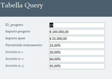

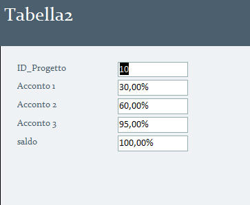

Il mio Dbase contiene, tra l'altro, alcune informazioni tra cui ID_Progetto, l'importo del progetto e l'importo delle spese sostenute (vedi Tabella 1); poi ho una seconda tabella dove vengono riportati gli step per richiedere acconto 1, acconto 2, etc. (vedi tabella 2) ed infine ho una query di riepilogo dove, tra l'altro calcolo la % di avanzamento della spesa rispetto all'importo del progetto (vedi tabella query).
Io vorrei realizzare un controllo nella maschera "Tabella query" che in apertura mi faccia comparire un messaggio di avviso (MsgBox) al verificarsi delle seguenti condizioni:
Se la “Percentuale avanzamento” > “30,00%<”60,00” aprire MsgBox con messaggio “PUOI CHIEDERE ACCONTO N. 1”
Se la “Percentuale avanzamento” > “60,00%”<95,00% aprire MsgBox con messaggio “PUOI CHIEDERE ACCONTO N. 2”
Se la “Percentuale avanzamento” > “95,00%”<100,00% aprire MsgBox con messaggio “PUOI CHIEDERE ACCONTO N. 3”

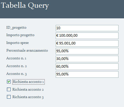

    Tutto chiaro, ora. Io avevo capito che le percentuali fossero fisse in base all'avanzamento.
    Prova così:
    Option Compare Database
    Option Explicit
    Private Sub Form_Current()
    Dim intAcc  As Integer
    Dim sngAvan As Single
      With Me
        .Visible = True
        sngAvan = .Avanzamento.Value
        If sngAvan > .Acconto3.Value And Not (.ynAcconto3.Value) Then
          intAcc = 3
        ElseIf sngAvan > .Acconto2.Value And Not (.ynAcconto2.Value) Then
          intAcc = 2
        ElseIf sngAvan > .Acconto1.Value And Not (.ynAcconto1.Value) Then
          intAcc = 1
        Else
          intAcc = 0
        End If
        If intAcc Then
          If MsgBox("Vuoi richiedere il " & CStr(intAcc) & "° acconto?" _
                  , vbYesNo Or vbQuestion _
                  , "Acconto") = vbYes Then
            Select Case intAcc
            Case 1: .ynAcconto1.Value = True
            Case 2: .ynAcconto2.Value = True
            Case 3: .ynAcconto3.Value = True
            Case Else
              ' DO NOTHING
            End Select
            DoCmd.OpenForm FormName:="frmAcconti" _
                         , View:=acNormal _
                         , WhereCondition:="[ID_Progetto]=" & .ID_Progetto
          End If
        End If
      End With
    End Sub

    Bhe l'idea della formattazione condizionale non mi dispiace anche se devo dire che nella maschera
    mi manca lo spazio materiale dove inserirla. Nonostante le due soluzioni sono valide entrambi resta il problema di non far comparire il messaggio ogni qualvolta si apre la finestra del progetto
    Per cui io avevo pensato ad un controllo del tipo spunta (vedi esempio), ma non riesco a pensare a come gestire la macro.
    Mi spiego:
    a) la percentuale è sufficiente per richiedere l'acconto?
    a1. non richiedo l'acconto: ogni volta che apro la maschera mi ricorda di fare la richiesta
    a2. richiedo l'acconto: il box del messaggio non deve comparire
    quindi:
    ad ogni ciclo verifica la percentuale e se è spuntata la casella che è stato richiesto l'acconto corrispondente.

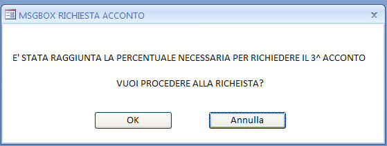

    La figata sarebbe che, al verificarsi della condizione di richiedere l'acconto, msgbox con la richiesta se voglio procedere alla richiesta di acconto

    Grazie Maurizio
    è proprio quello che volevo.
    Ma ti chiedo ancora un'altra indicazione. Ogni volta che io apro la maschera mi compare il messaggio di avviso; come posso fare in modo che questo non succeda?

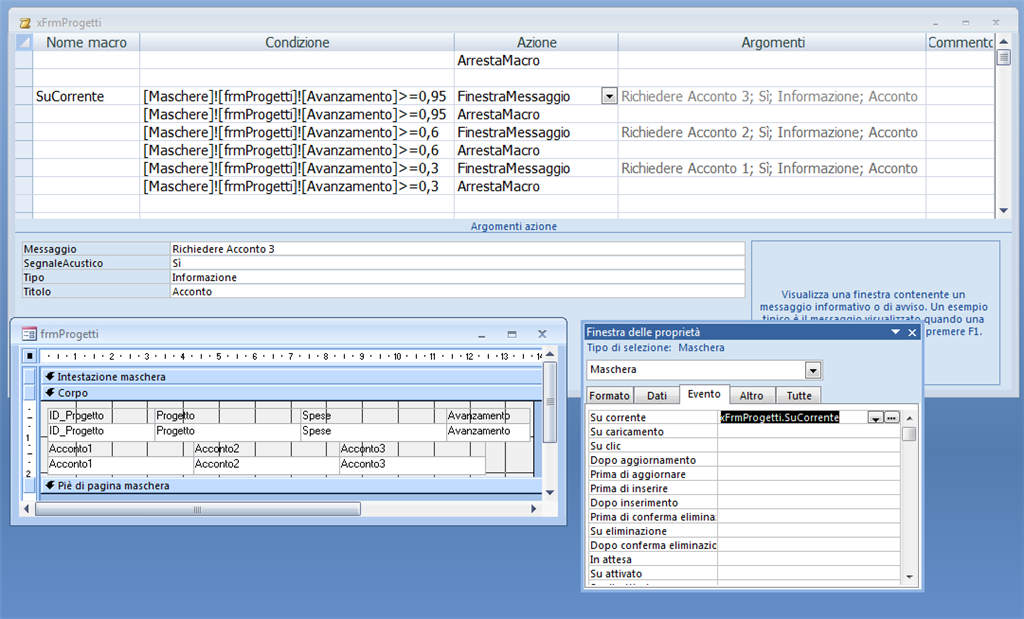

    Ciao luca ambrosini,
    se non te la cavi col codice potresti usare una macro. Per esempio:
