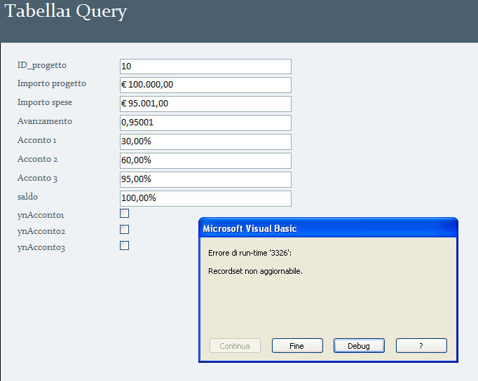

  2. Anonimo
    2015-02-20T13:02:46+00:00
    Ciao luca ambrosini,
    verifica la proprietà Tipo Recordset della maschera. Prova con Dynaset (aggiornamenti non coerenti).

  3. Anonimo
    2015-02-20T12:47:57+00:00
    Ecco è proprio quello che ho immaginato dal primo momento
    Il codice funziona fatta eccezione nel momento che clicco su SI
    mi compare questo errore
    Direi che a questo punto non mi resta che capire come posso far funzionare il codice all'interno del mio Dbase
    Grazie Mimmo
